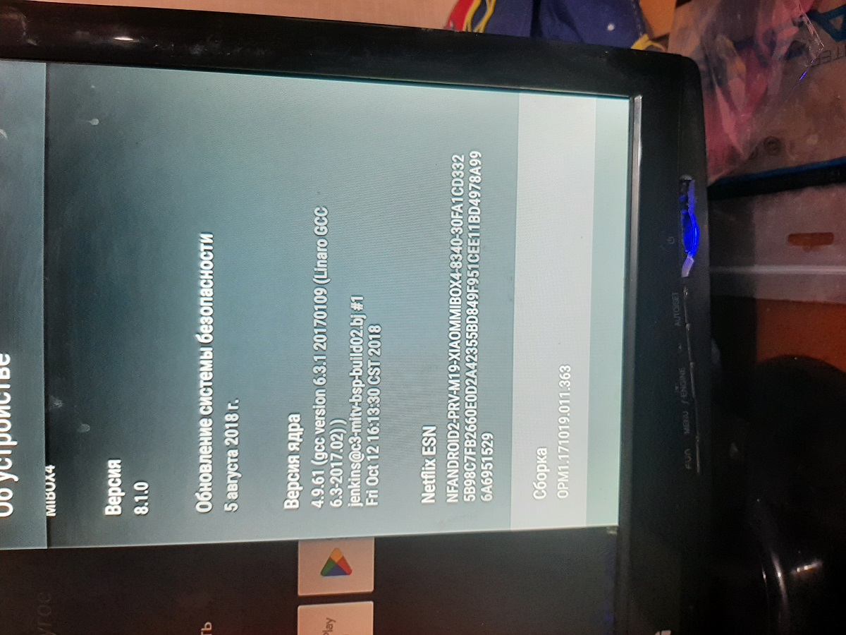

Сообщение #12 От 27/02/2025 18:35 цитата
Серийники глянь в пункте ,,об устройстве".
slava49
Сообщения: 185
Сообщение #13 От 27/02/2025 18:57 цитата
Я сфоткал .
 Размер файла:  327.35 КБ

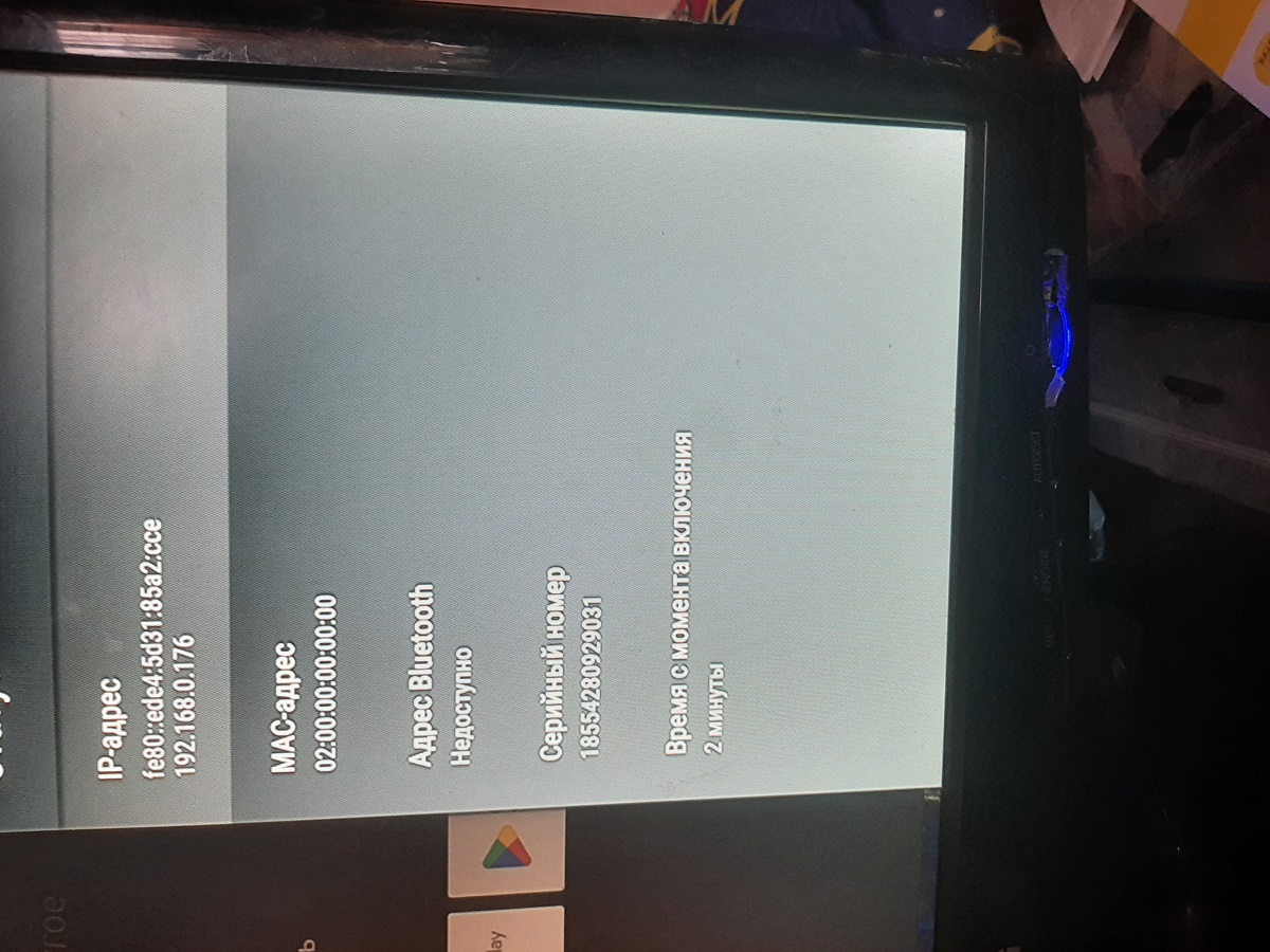

Сообщение #14 От 27/02/2025 19:18 цитата
Не то. Сведения-> состояние.
slava49
Сообщения: 185
Сообщение #15 От 27/02/2025 19:47 цитата
18554280929031
 Размер файла:  355.66 КБ
 Просмотрено:  118 раз(а)

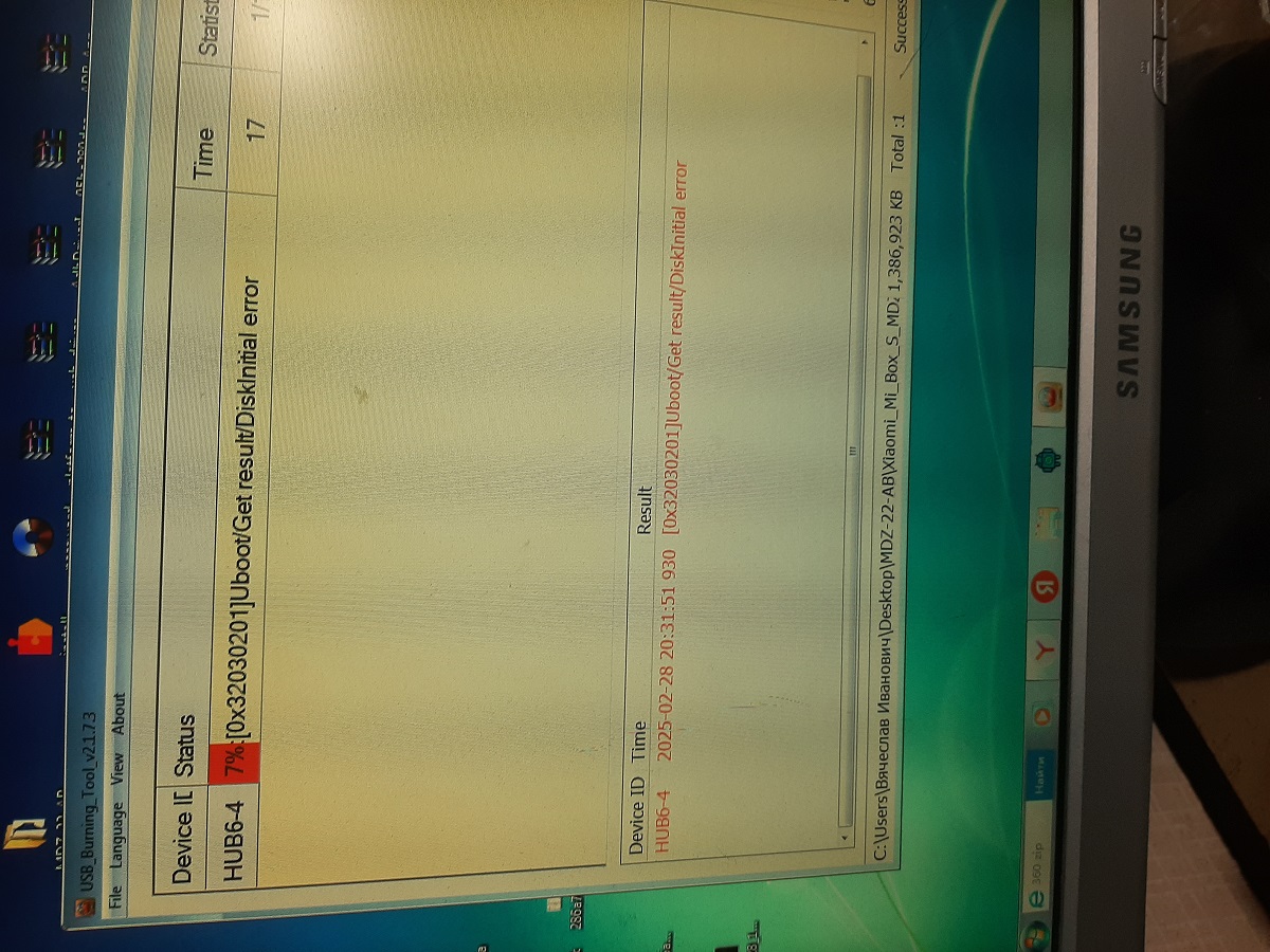

birluk.что то вы замолчали.После очередной настройки по USB,приставка перестала прошиваться,идёт до 7% и всё,ошибка.
 Размер файла:  355.22 КБ
 Просмотрено:  121 раз(а)
