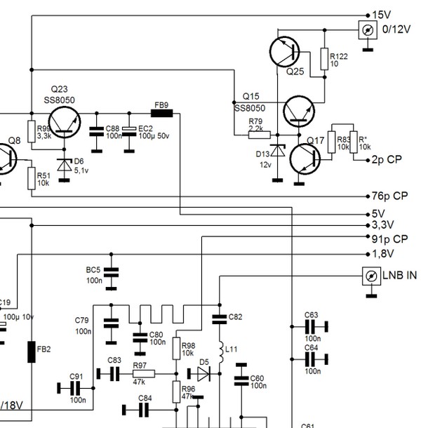

Помогите нужна схема блока питания.Выгорели резисторы возле PJ431!!!
Слово "транзистор" убрал misha7
bav
Сообщения: 596
bav
Сообщение #2 От 14/06/2013 08:53 цитата
Хм.., а это и не транзистор вовсе..

Схему это врядли найдешь. Напиши поз. обозначения и проси народ чтобы замерили номиналы.

PR 7.PR 4 .PC13 .PR8 Вот эти номиналы нужно. подскажите .
RAMMER
Сообщения: 1027
Сообщение #6 От 14/06/2013 09:23 цитата
САША1405 , давай качественное фото твоего участка платы с требуемыми резисторами .
ДОБАВЛЕНО Июнь 14 2013
Вот тебе схема БП от Globo-Orton X80 , у Globo X90 блок питания один в один .
САША1405 , если выгорели эти резисторы , а это цепь +3,3V и по ней осуществляется стабилизация напряжений блока питания , то целесообразность дальнейшего ремонта приёмника под большим вопросом !

RAMMER спасибо!!!! попозже выложу фото, так как фотик у друга. Да, выход питания можно узнать какое и где снимать их. Просто он после грозы, может его в утиль выбросить. Я так думаю, можно попробовать с донора подать на него питания, будеть запуск или нет.

Вот тебе ещё продолжение схемы X80 , на ней напряжения подписаны .
САША1405 писал:
Я так думаю можно попробовать с донора подать на него питания будить запуск или нет.
САША1405 , так и сделай , с внешнего БП подай напряжения и проверь жив процессор или нет .

Собстна зная что это за ЭРЭ можно было самому сообразить какие номиналы у резисторов обвязки, накрайняк подсмотреть в любой подобной схеме.
Интересны причины выгорания этих резюков - обрыв одного из них встечался неоднократно, а вот чтобы все ! сумашествие
