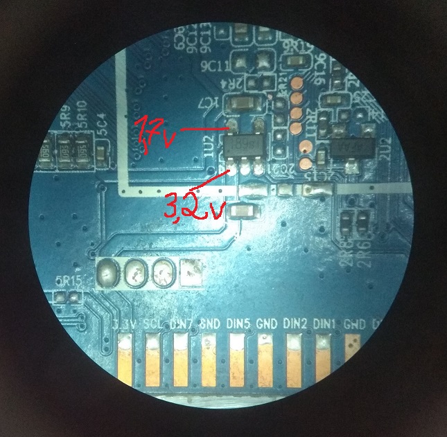

Перестал работать lan port. Подозреваю , что из-за косяка с термопрокадкой, которая на треть не покрывала проц именно с этих сторон. Приставка стала через время небольшое 3-5 минут уходить в перезагруз, зависать и не загружаться, как остынет, то всё поновой. Проверил обвязку до процессора по линии lan - кз нет нигде(обвязка минимальна - трансформатор, 4 резистора и кондёр). Процессор не могу проверить, но скорее всего кз в нём.
Нашёл микросхему на обратной стороне платы под процессором - не ясно что это преобразователь dc/dc или что то другое - греется сильно. Но её нагрев скорее как следствие кз проца. Проц заказал, но теперь неизвестно когда он придёт и придёт ли вообще. На казус ру под маркировкой 189 - это детектор напряжения. Нужна помощь в идентификации smd микросхемы c маркировкой 189s?.Общие фото платы тут(ссылку скопировать иначе не открывает целевую стр) https://4pda.ru/forum/index.php?s=&showtopic=930374&view=findpost&p=79436338 Напряжения на фото:
  IMG_20200528_110753.jpg  156.31 КБ  Скачано: 251 раз(а)

maximillianck писал:
Ну не dc/dc точно. Преобразователь dc/dc подразумивает наличие дросселя. Переверни плату и увидишь dc/dc Шистиножки, рядом с которыми дросселя. Это возможно просто линейный стабилизатор 1,8V (например питание оперативной памяти. Попробуй вызванить ногу на которой 1,7V к блокировочным конденсатором рядом с памятью.)

loop писал:
Пришёл процессор на данную приставку. Поменял. Работает. Микруха перестала дико грется, но буду ещё проверять всё под нагрузкой.
Вместо блокировочных конденсаторов здесь какая то микросхема sgm8903. Но всё таки проблема с процессором была явная. Буду тестировать и потом дополню...
Всё работает. Нагрева элементов нет, температура процессора в норме. Тему можно закрыть.
