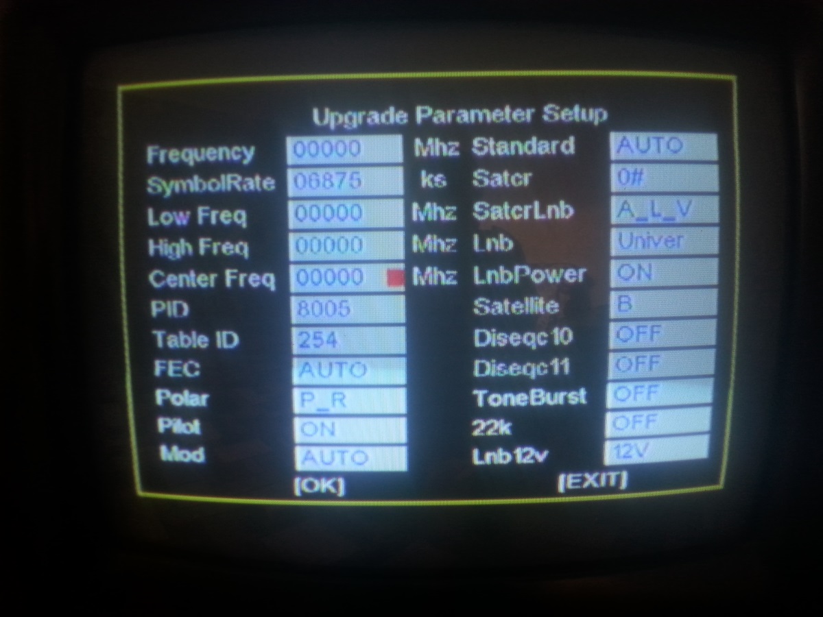

Здарова всем!
Отдали мне сломанный evo 05 ! не включался, заменил термистор ntc 10d-7,заработал! но при включение вылезло вот такая картина
Помогите что делать незнаю!
 Размер файла:  215.95 КБ
 Просмотрено:  638 раз(а)

А что такое "evo 05"? И происходит ли что нибудь при нажатии ОК и ЕХIT?

это ресивер телекарты hd ... перезагружается при нажатии ОК и ЕХIT ... выходит та же картина

узнал что при включение зажатой кнопке меню выходит это меню....есть схема

A6B6, это сервисное меню надо ввести значения. Левый столбик сверху вниз---- 12160Mhz----28800k/s ------09750Mhz-----10600Mhz----11500Mhz------PID---0137------254------AUTO------P--H-----OFF------AUTO.Правый. столбик сверху вниз------DVB--S2------0#------A__H__V---------UNIVER------ON------NONE------OFF-----OFF---OFF----OFF----0v.Потом ОК.

попробовал, нажал ок , вышла таблица stb will reboot, перезагрузился и снова такая же картина

A6B6, Значит что-с памятью, попробуй её поменять.

A6B6, память рядом с процессором в корпусе BGA.

чем история закончилась? пришел такой же аппарат с таким же симптомом

ладно, кому интересно: временное решение прогреть феном проц. видимо кердык ему пришел из-за перегрева без радиатора. проц ALI M3603

пришел аппарат тоже самое смотреть блок питания конденсаторы снять флешку и перешить !добавить радиатор на проц через охлаждающую пасту !

Процу кирдык после грозы или неисправного блока питания,ремонт бп,замена ёмкостей в первичке и оптрона,далее перепрошивка,хотя помогает не всегда.если не видит каналов то меняем микросхему преобразователя .

принесли ресивер с такой же заставкой,по совету пенсионера любителя,огромная благодарность ему,СПАСИБО, память прогрел феном 350*,в течении 2 мин и всё - заработало!!!! он сказал что это частая такая поломка.
