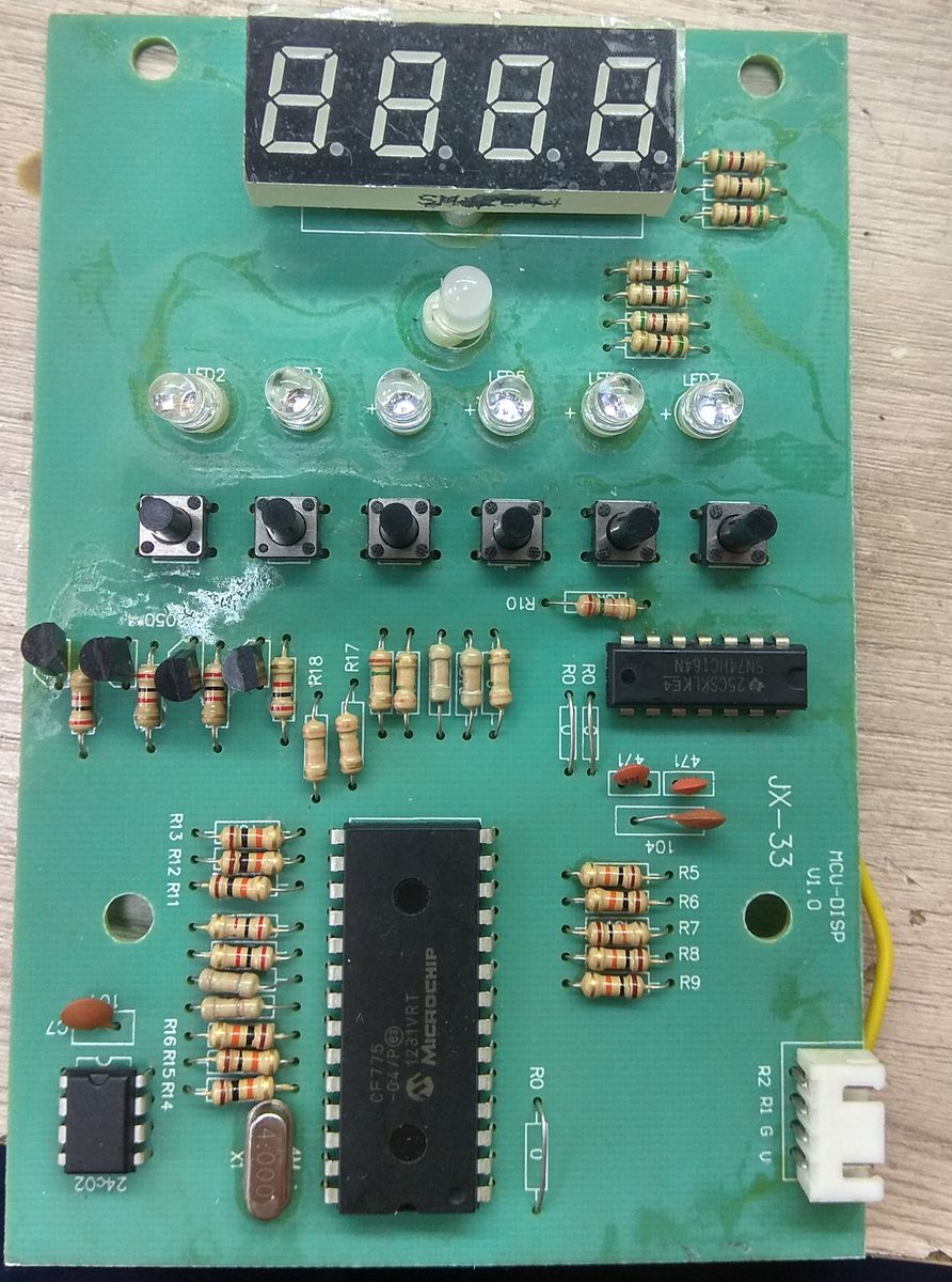

День всем добрый.
Принесли в ремонт такую штуку , с диагнозом не работает плата управления.
При подачи питания , начинают светиться диоды выбора времени , тускло так + светиться желтым диод статуса работы.
Проверил кварцевый резонатор , он рабочий. Есть на плате епромка 24с02 , но думаю что в ней храниться только время наработка ламп (могу и ошибаться )
Так же есть сам процессор CF775-04/P от Microchip , думаю что проблема в нем или его прошивке . Собственно вопрос в том , кто сможет дать прошивку на этот контроллер , и если это не возможно , то где купить данную плату ?

lexa-rebriha, по маркировке получается что тебе только лампу саму в ремонт принесли. Кварц проверил, а питания, причем желательно не в нормах.

Питание так же , в норме 5в , пробовал от источника запитывал , так же не запускается .

Вот плата
Плата
