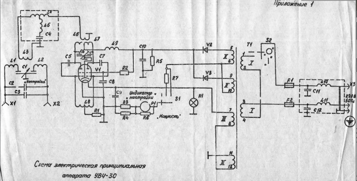

К специалистам, помогите советом. Горит резистор два вата на 110 Ом поз. 4 УВЧ-30. Менял ГУ-19 тотже эффект, с уверенностью на 100% что они исправны не могу знать .Проверить нечем, да уних ли причина незнаю

n.bocman, в какой цепи стоит резик?

в цепи накала лампы ГУ-19.

n.bocman, там кондёры ещё стоят, проверь

возбуд посторонний на ненужной частоте

Кондер с утечкой.
Было неоднократно.
Может и флажёк красный, а может и переменник по изоляции пробивать.
Иногда помогает в темноте включать, по фантому поднимаешь плавно мощность, если она есть, и смотришь где шьёт.

Друзья, подскажите, пожалуйста, при настройке частоты увч 30 на 40.68МГц, на 33МГц перегорает резистор R1 - МЛТ-2-10 кОм. Лампу заменил, контакты все проверил
ДОБАВЛЕНО 26/04/2021 12:20
vinnigreat, не подскажете по моей проблеме возможное решение

принципп электр схема увч 30
 Размер файла:  730.54 КБ
 Просмотрено:  416 раз(а)
