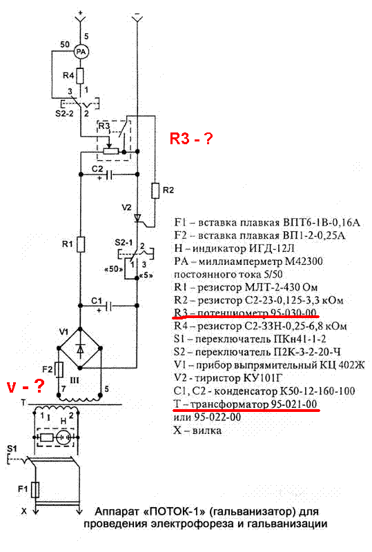

нужно срочно сделать гальванизатор, схему прикрепил.
только вот там не указаны номиналы (внутреннее ТУ).
1) У транса силового - какое должно быть напряжение на вторичной???
2) потенциометр неизвестен.
может кто подсказать с номиналом и напряжением?

Имеется такая схема. Напругу на вторичке смотрим по кондёрам с учётом запаса

Сообщение #4 От 18/09/2009 19:15 цитата
-20 dB писал:
это промышленный девайс медицинского назначения?
точно
(и нигде не указано напряжение)
cybe писал:
т.е. меньше 160V
а если по тиристору - то менее 80V ?
А потенциометр подбирать по току что-ли? там максимум 50мА - подобрать опытным путём?

Сообщение #5 От 18/09/2009 19:56 цитата
Не. Как понял, кондёры 160мк X 100V

Сообщение #6 От 20/09/2009 02:43 цитата
myambizi, потенциометр там проволочный

Сообщение #7 От 20/09/2009 14:10 цитата
Hall70, да я знаю.
И что, простой нельзя поставить?
Он такой для удобного шага или для мощности? или для надёжности от истирания?

Сообщение #8 От 21/09/2009 11:26 цитата
myambizi, честно скажу даже и не задумывался для чего он такой, просто всегда делал, главное чтобы аппарат работал.

Сообщение #9 От 23/09/2009 02:05 цитата
Hall70 писал:
то есть ты уже делал этот "поток"???
тогда какого номинала ставил этот R3 ?
ну и какое напряжение на вторичной?
