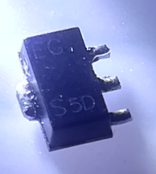

Аппарата для ультразвуковой терапии" "РЕТОН",модель "АУТн-01"Пробит единственный SMD транзистор, будем говорить пока так . Маркировка: вверху ЕС то ли EG ,ниже-S5D, определить тип не смог.Там то собственно гореть то не чему все остальное исправно.

Подобная схема применялась узв машинках,попробуй поставить вс550с вс377.

Спасибо за совет, но хотел бы чтоб чтоб параметры прибора не ушли, я обычно медтехникой не занимаюсь, но это все таки прибор для лечения и профилактики, как может повлиять замена данными элементами не знаю, поясните пожалуйста если не трудно, ведь параметры исходного элемента неизвестны. Обычную бытовуху проще ремонтировать, видно по факту работает или нет.

Кусок схемы перерисовать где он стоит.Может и стабилизатор какой.

Dasai, КТ 503Д.

Попробуй 2Т5551 NPN транзистор.

Схема похожа на Ретону.

На плате предусмотрена установка транзистора как SMD так и в корпусе ТО-92 - стоит BC618
