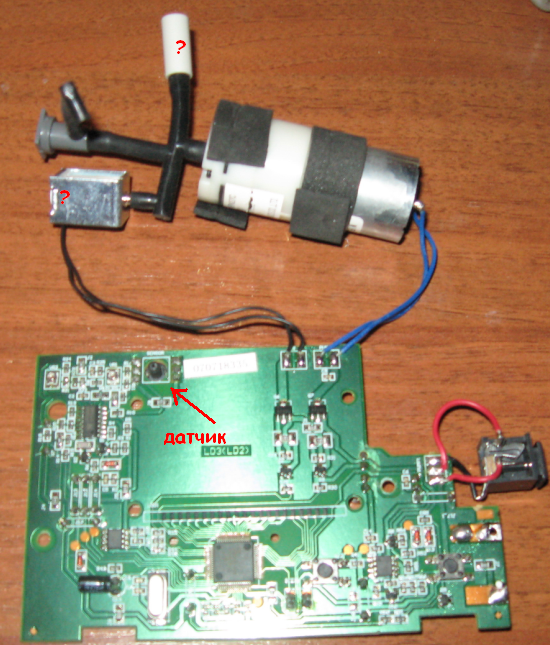

Электронный Тонометр Little Doctor проработал около года, после этого стал вываливаться в ошибку. С сайта Little Doctor по поводу ошибки даже через полгода не получил ответа. Жалко выбрасывать, решил сделать сам.
проблема такого характера. После включения начинает нагнетать давление (показания дисплея на нуле), недокачивая - сбрасывает воздух. И на дисплее появляется сообщение "Err" и моргает стрелка вверх. И так каждый раз.
Разобрал, откинул датчик давления (сенсор) Metrodyne MPS-2000 - ситуация вообще не изменилась. То есть с ним тонометр работает, как без него. поэтому подозреваю, что проблема в нем, если не управляющая микросхема. Кто знает как проверить датчик? И есть ли у кого-нибудь схемы на подобные тонометры, что бы понять принцип их работы?
Буду очень благодарен любому совету.

Манжета которая на руку.
Фото датчика можно?

Можно. И фото и даташит. Принцип работы вкратце кто-нибудь может изложить? Для чего элементы, помеченные красным "?" на фото?
Shuren писал:
Cмотрите утечки воздуха- треснувшие пластмасски, резиновые трубки. Из десятка отремонтированных электронных тонометров не было ни одного с дефектом электроники- все с механикой.
Трубки все проверял, и манжету отдельно накачивал - не пропускают.

У Вас датчик не подключен к пневмосистеме )))))
ДОБАВЛЕНО Апрель 14 2010
Коричневые провода - на электроклапан для стравливания воздуха. Верхний белый патрубок - вероятно и должен идти на датчик давления.

Верхний белый свисток никуда не подключен - это отдельный элемент (хотелось бы узнать для чего он, похоже на клапан какой-то). Датчик не подключен, потому что я его откинул (как и манжету, и питание, и дисплей, если вы заметили).
Вот я выше и говорил уже, что с откинутым датчиком прибор работает, как с ним, отсюда и подозрение на него. Как его проверить?

Сообщение #9 От 14/04/2010 22:36 цитата
Верхний свисток, вероятно, предохранительный клапан. Описание датчика Вы скачали - датчик реализован в виде моста резисторов. Возьмите тестер и измеряйте сопротивление между 1-2, 2-4, 4-5, 5-6 ногами поочередно, плюс между 1 и 6. В процессе измерения подключите слегка накачанную манжету к датчику и сжимая ее (изменяя давление в датчике) контролируйте сопротивление резисторов моста, оно должно меняться в пределах от 1 до 2 кОм на резистор (от 4 до 6 кОм между 6 и 1 ногой)

Результаты измерении:
1-2: 600кОм
2-4: 3.7кОм
4-5: 3.7кОм
5-6: 600кОм
6-1: 0.5 Ом
Датчик в схеме (не выпаивал). Питание снято. Изменение давления в манжете не дает никаких изменений.
Я что-то не так делал или все-таки датчик накрылся?
ДОБАВЛЕНО 15/04/2010 06:36
Да, в схеме ноги 6-1 соединены перемычкой, поэтому там 0. Выяснил, что белый свисток - это дроссель. А показания датчика давления заправляет всей работой прибора: выключают компрессор, дают показания давления, дают сигнал к срабатыванию электромагнитного клапана.
Всё указывает на датчик..

Сообщение #11 От 15/04/2010 09:09 цитата
Значения не соответствуют паспортным, вероятно потому, что Вы не выпаяли его из схемы. В любом случае, то что сопротивление никак не меняется от изменения давления указывает на неисправность датчика.
Насчет "белого свистка", я так понял что он для плавного снижения давления в манжете при измерении, сразу как то упустил из внимания что воздух при замере должен стравливаться понемногу.

Сообщение #12 От 20/05/2010 09:32 цитата
Таже проблема,верхний белый клапан сброса во время измерения,С чёрными проводами клапан сброса после измерения.Заменил микросхемы на датчиках (в его схеме),ситуация не изменилась.Поменял датчик с другого тонометра-ситуация таже,(но не факт что датчик рабочий был,но должен быть рабочий.С ног этого датчика должна идти частота N (поидее),но её нет.Что накопаю отпешусь.
И утечка не причём,это для некоторых кто не знаком с автоматами.
ДОБАВЛЕНО 20/05/2010 10:41
А,и в датчике стоит чип.
