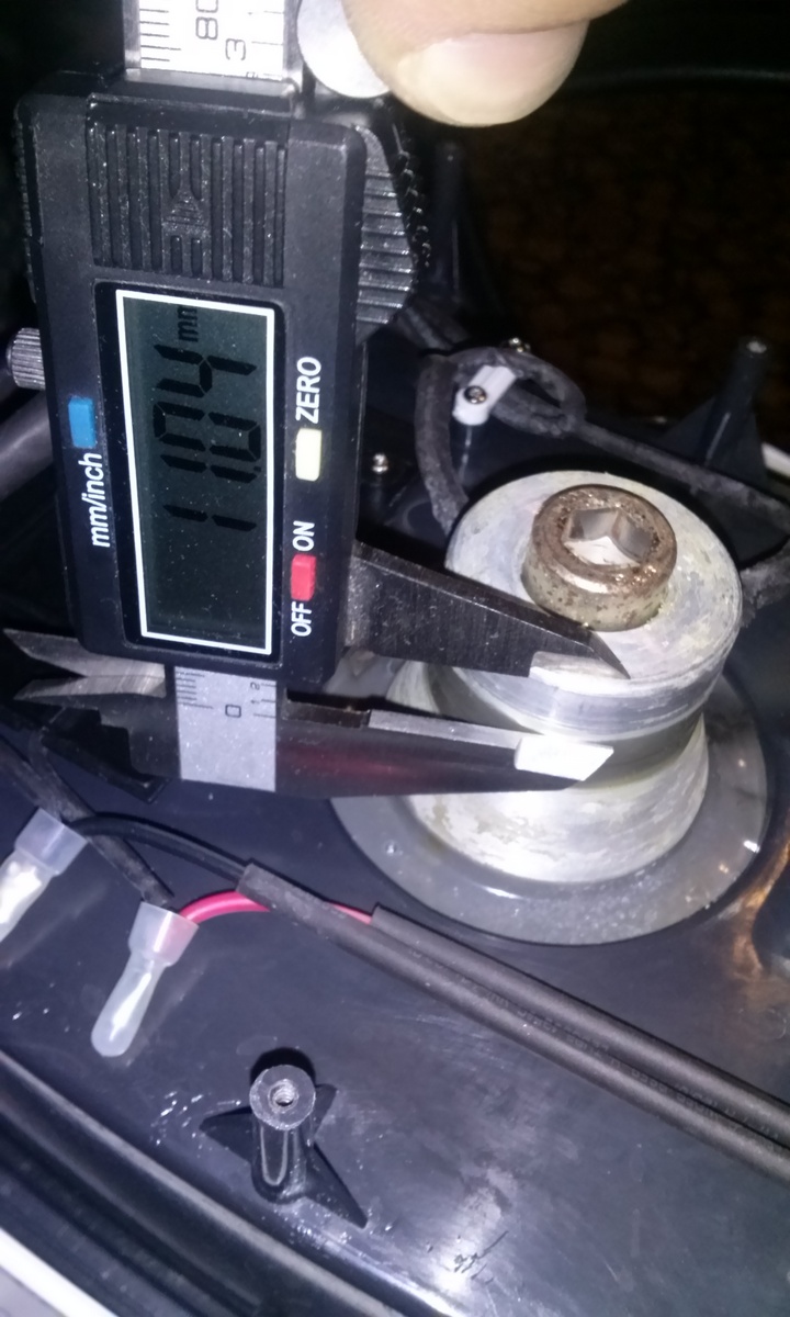

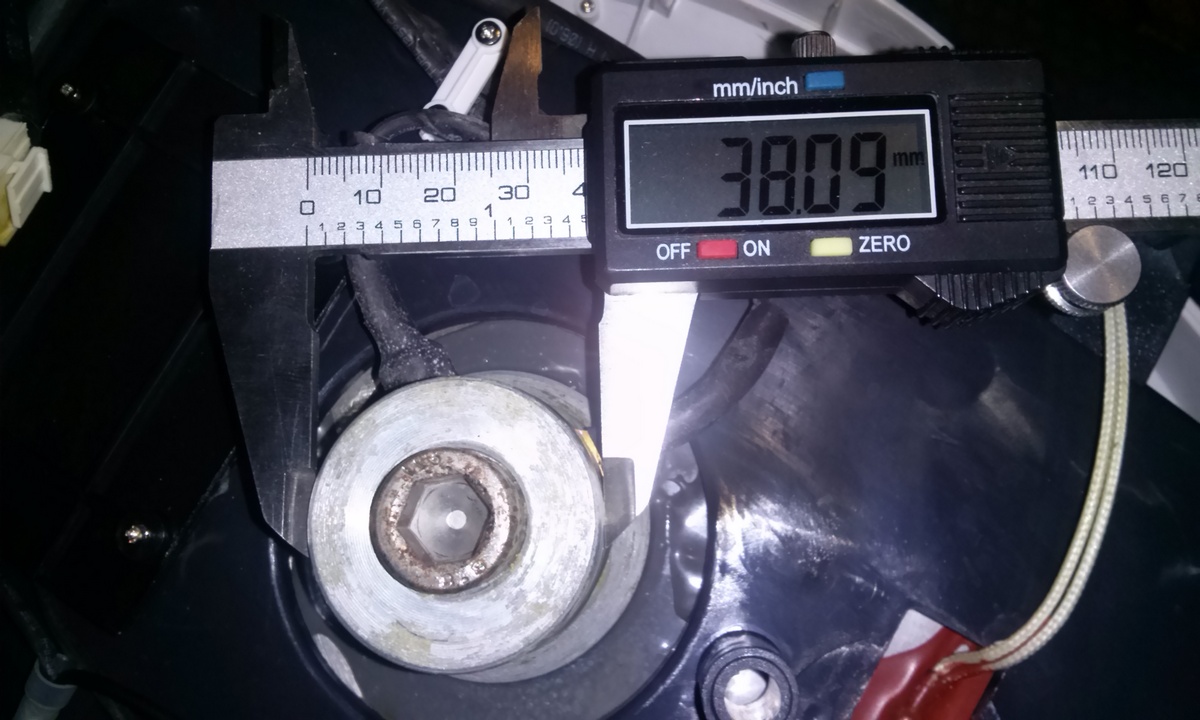

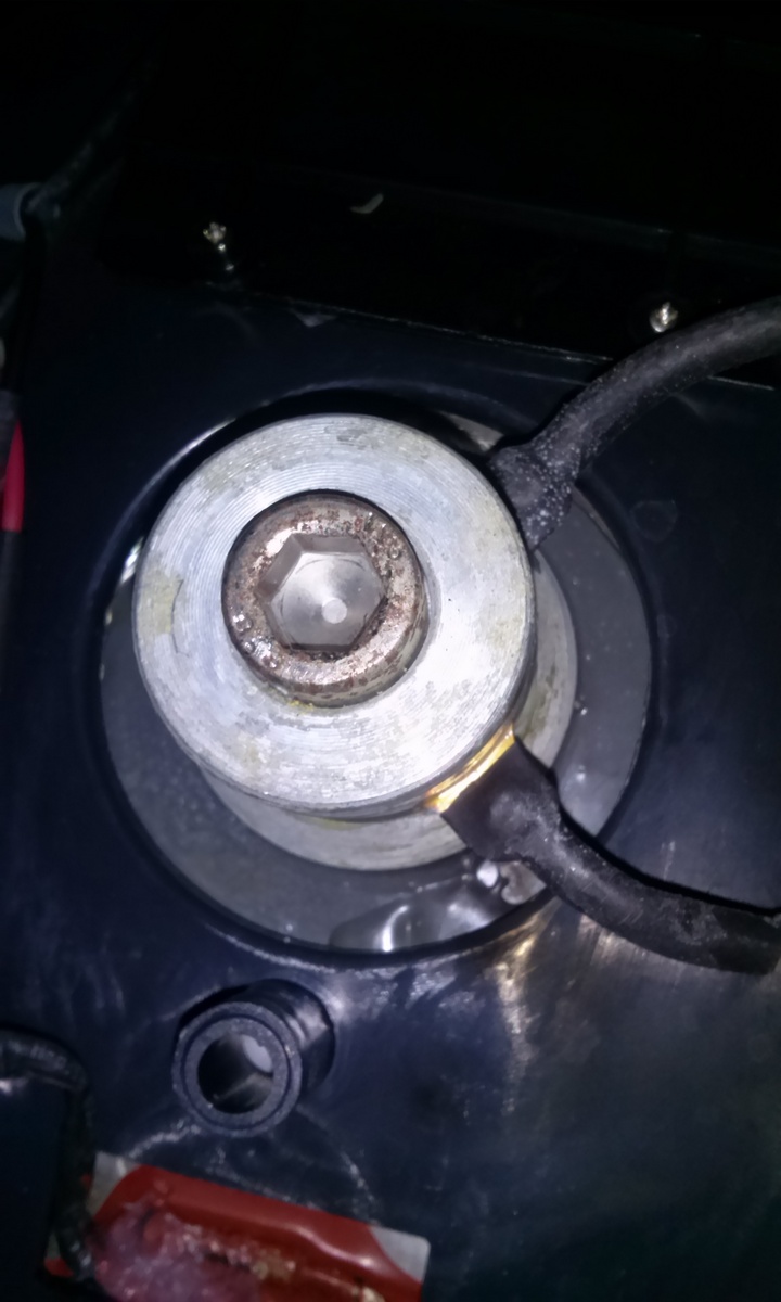

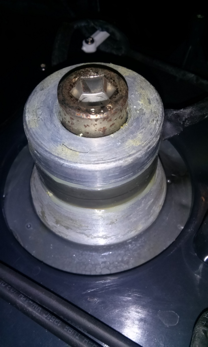

Сообщение #8 От 11/06/2015 07:29 цитата
Вот фото излучателя.

AK76
Сообщения: 16
Сообщение #9 От 18/06/2015 18:31 цитата
отличные фото
конструкция знакома и ясна, но клей.. он должен быть очень прочным, приклеена нержавеющая ванна к алюминиевому излучателю
а клей на что похож?
такая конструкция должна работать на частоте от 45 до 50 кГц
судя по фото, сделано добротно
а что в ней регулируется, мощность и время?
есть ли режим колебания частоты?
какой процессор там поставили?
jammer
Сообщения: 27
jammer
Сообщение #10 От 29/06/2015 09:21 цитата
Клей на смолу эпоксидную похож. Когда то брал что-то похожее в отделе для ремонта авто. Но возможно это какой-то специализированный компаунд.
Регулируется время.
Колебания частоты нет, вроде бы.
Процессор - CD4820.
