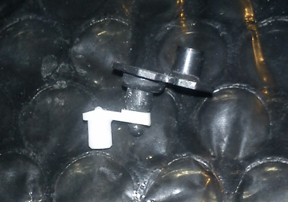

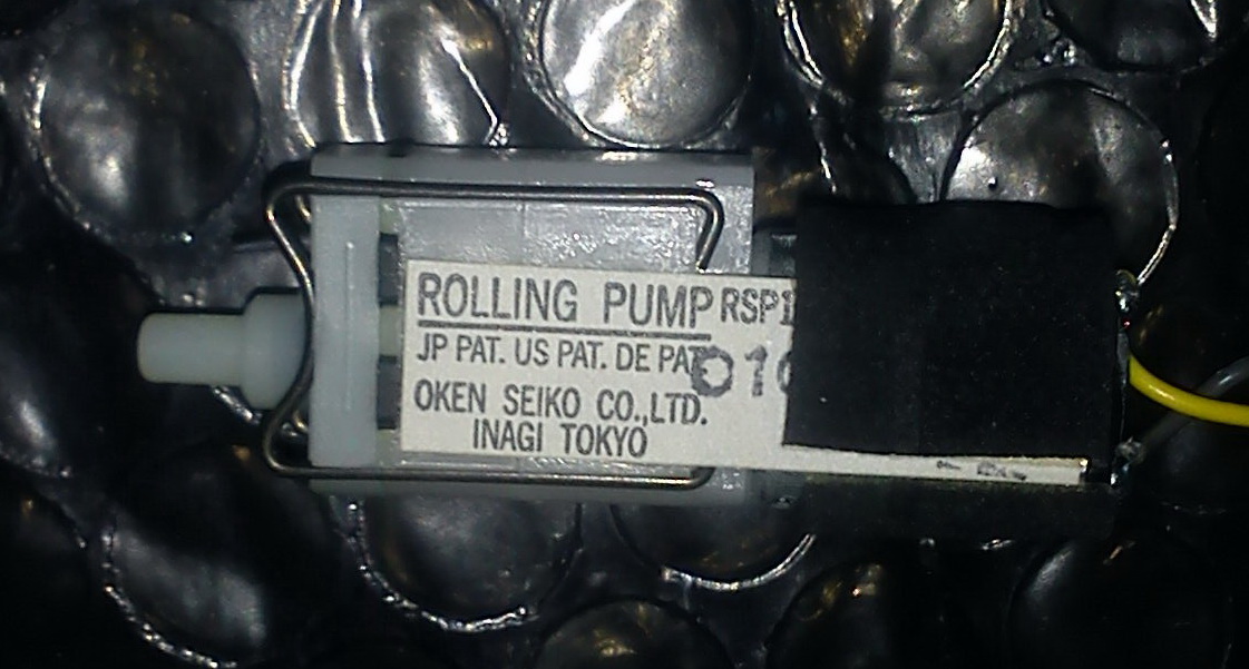

Собственно проблема с движком-отпаял, попробовал от 1.5v батарейки, работает с переменной скоростью-заеданием(как и в устройстве), такое впечатление, что смазка засохла. Из пяти попыток может раз разогнаться-накачать до норм. замера.
Вскрыл и обнаружил, что штырек-вал эксцентрика не соосно движку расположен(на фото видно). Вопрос, кто разбирал - это деформация, или так и должно? Освобожденный от переходника микродвижок от батарейки "жужжит" нормально и постоянно...

Подумал и решил, что наклон штырька не может быть вызван деформацией, нет ни нагрева, ни усилия чрезмерного на этот узел. Все прочистил спиртом, капнул силиконового масла на переходные узлы, перед этим проверил отдельно движок-помпу в сборе: подал 1.5v, надел трубочку(термоусадку на время подобрал) и в воду, смотрю-побежали пузырьки, значит будет качать в систему! При дальнейшем анализе вышел на клапан, что под дисплеем слева, при надежном закрывании отв-я вручную манжета стабильно/уверенно накачивается! В общем от времени/ тряски подкачивать воздух там стало, посадил плату, чуть подточив подпорку под ней для более уверенной насадки клапана на штуцер, все заработало как должно!

деформация скорее всего была.
Balbi
Сообщение #4 От 10/11/2015 19:30 цитата
согласен, что деформация.
