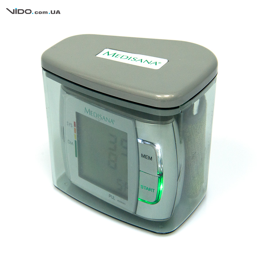

Добрый день! Причина такая: после 3-х раз накачки выдает ошибку EE. Иногда слабо накачивает первый раз, так что может качать несколько минут и сам не останавливается. Может есть схема.

меняйте манжету - я проверяю манжеты в воде 90% дырявые....

посмотрите мою тему: http://monitor.espec.ws/section29/topic261393.html, может наведет на мысль? Редко, но бывает не в манжете дело, у любого миниатюрного тонометра есть слабые места, где соединения трубка-штуцер "травят" со временем...
