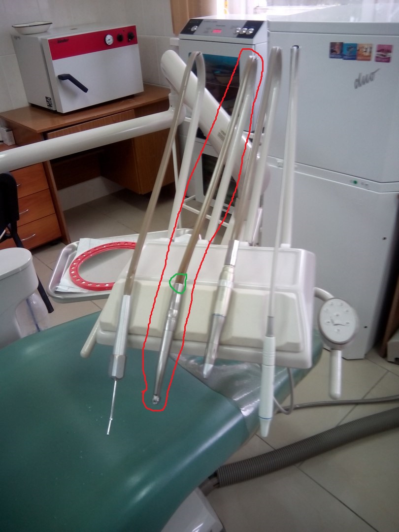

Парни, кто поделится инфой?
На стомат установке стоит японский турбинный наконечник NSK S-Max M600L
Под нагрузкой он останавливается, нашел утечку воздуха на переходнике наконечника, там где одевается резиновый шланг (Или как он там называется?).
На фото зеленым цветом обвел место откуда травит воздух.
Подскажите, Это можно разобрать, обрезать повреждения и собрать?
Или же переходник меняется в сборе со шлангом?
Я не понял как эта херабора разбирается.

Вижу что переходник продается отдельно. А значит все же как то разбирается. Верно?

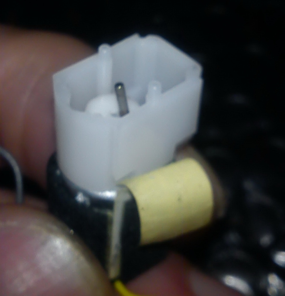

Наверно не переходник а разьем.Разбирается тяжело.С силиконом,с выбиванием с наружи,иногда с прогревом.
Лучше просто поменять.Сейчас некоторые стали делать,внутри залиты пластмассой.На первом фото разьем,на втором переходник.
