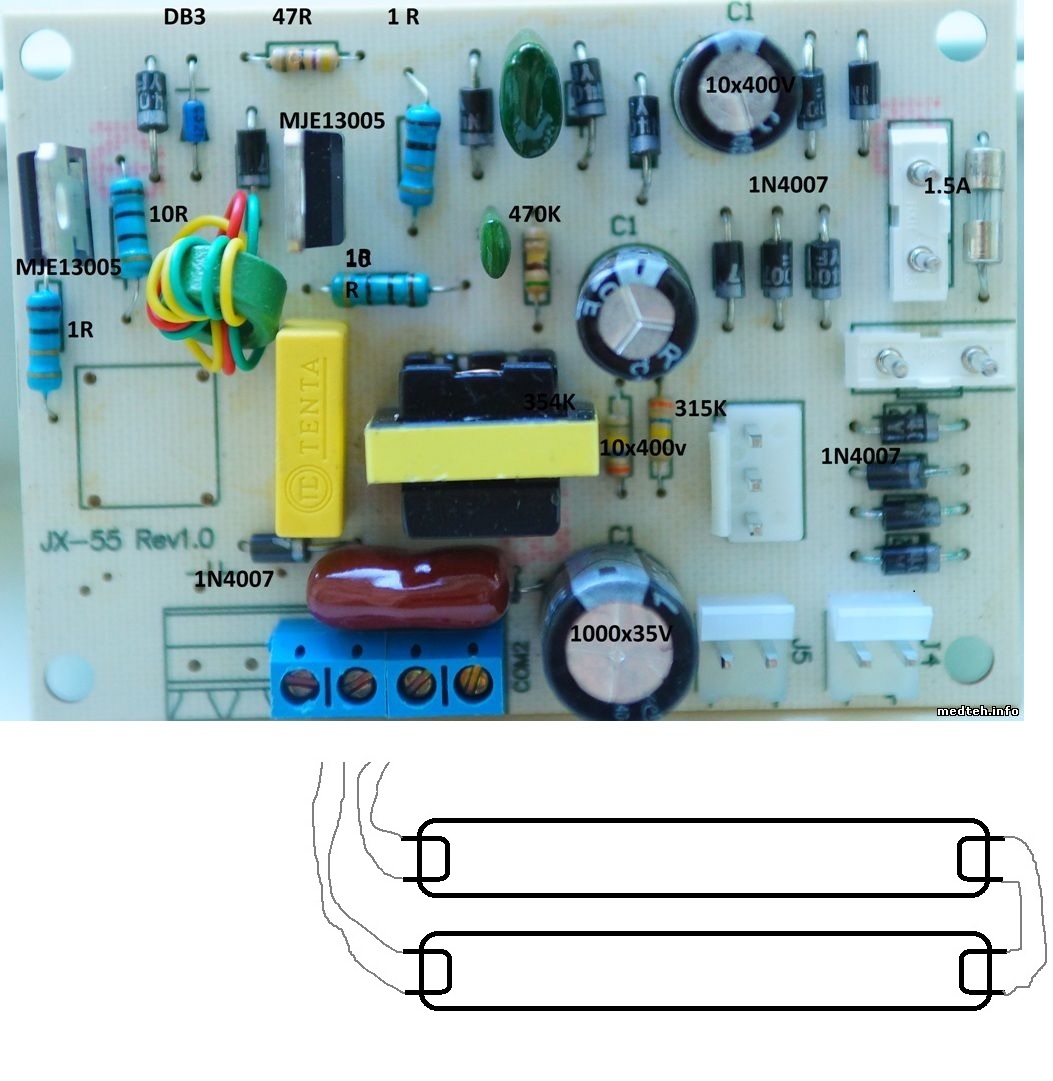

Аппарат попал ко мне в разобранном виде с отключенными лампами, лампы не поджигает сказали. Прошу подсказки в подключении ламп.

Kserv, подсказка на вашей картинке уже нарисована, если лампы тонкие армедовские, то проверяйте их на обрыв накалов.

Лампы, как я понял, китайские, с белыми колпачками. В районе одной из спиралей потемнение на стекле, сопротивление всех спиралей 2,8 ом.
В таком варианте при подключении сгорели транзисторы и сопротивления в обвязке транзисторов по 10 ом и 1 ом.
Восстановлю схему и попробую через лампочку по входу на 100 ватт запустить.

Kserv, еще дроссель проверь, примерно в 1 из 10 армедов менять приходится, и если пользователи одобряют поменяй все же лампы на что нибудь поприличнее, уж очень часто они при сдыхании балласт за собой уносят а сдыхают они весьма быстро.

Дроссель проверил транзистор тестером L=2.2 mH R=2.1 Om, на сайте medteh.info подсмотрел тему и пришел к выводу, что дроссель исправен.
Собрал, вместо предохранителя установил нагрузку 115 ватт, включил и в одной из ламп от спирали пошел дымок, лампы на секунду зажглись и все, спираль в обрыве.
Прихожу к выводу, что балласт (ЭПРА) я восстановил, а вот лампы видимо низкого качества придется менять.

Kserv, а разъемы с другой стороны ламп надел? А то пару раз по запаре при замене ламп забывали про разъемы и в результате как минимум одна лампа в мусорку.

Разъемы там в раме стоят, установить лампу и не попасть в разъем это умудриться нужно. Контакты в разъемах прозвонил, проводимость было, но не исключаю потерю контакта при вставленной лампе вследствие деформации разъема.
Появление дымка от спирали наводит на мысль о негерметичности китайской лампы.
Отвезу заказчику, попробую показать работу с обычными лампами дневного света, а вот какие кварцевые ставить пусть сами решают.
