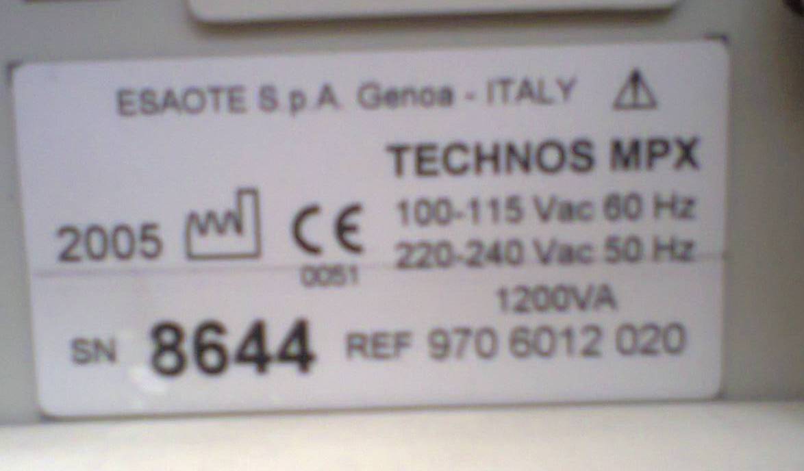

Люди добрые! Помогите настроить БИОС данного аппарата! Села батарейка после этого он отказался загружаться. Трэк-бол не работает. Прилагаю фотки с экрана.

Доброе время суток! У меня такая же проблема, с загрузкой самого аппарата Еsaote technos mpx 2005г. может поможете вот скидываю фото номера модели аппарата и почта моя
Заранее благодарен.
