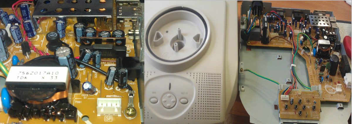

В серии CRT-мониторов IIyama Vision Master с индексом Pro используется типовая мультимедийная подставка, с двумя Video-входами, USB-хабом и усилителем на два штатных динамика по 2-Ватт.
CRT - разбит. Задача запустить базу в режиме активных колонок. Трудность: в прилагаемой инструкции на странице ///-3, написано: "Регулировка громкости осуществляется через экранное меню. Для активизации меню нажмите кнопки "влево" / "вправо", а затем кнопку MENU и удерживайте до отображения меню на экране." - меню я не вижу, методом проб не получается, знакомых, кто бы мог расписать как нажимать - нету.
Есть желание загрубить цифровое управление 12-ти выводной унч AN7522 - прошу подсказать:
-на ней сейчас на 5 выводе Standbuy или MUTE есть и его надо отключить ?
-на 9-м выводе управляющий сигнал Volume как и через какой резистор его сделать на максимум ?
или еще есть какой способ?
Дополню, тут подумал на зарубежных сайтах
даю 0 на 5 выводе Standbuy
даю 1.25 на 9 выводе Volume
Как показано на рисунке про 7522 микросхему
AN7522 amplifier schematics

Замерил:
на 5 ноге было 1 В
на 9 ноге 0,2 В
Отключил 5 ногу от микросхемы и перебросил этот 1 В на 9 ногу.
Ничего не изменилось бяка

Сообщение #3 От 28/05/2012 19:02 цитата
А где там цифровое управление? недовольство, огорчение
Обычное аналоговое, не более того (цифровое управление подразумевает как минимум наличие у девайса входа шины I2C). Схема самого перевода в стбай вообще не видится проблемной. Или 0 или 5в для включения - тупо тумблер и всё (одна пара контактов на землю, другая на 5в). По всей видимости 5в - и микра активна. А 9й вывод служит для регулирования выходного сигнала.
К 9му выводу присобачить переменный резистор, который будет снимать напругу с делителя 1,25в и вперёд.
Вот немного порисовал смех
xixixaxa
Сообщение #4 От 23/12/2014 20:04 цитата
Напишу, может кому пригодится.
На работе списываются и на свалку отправляются точно такие-же мониторы. Жалко. Подставку оторвал, чего добру пропадать. Колонки на работе не покупают, можно это приспособить, и подставка под новый монитор и USB хаб. Вчера полез поискать даташит на усилитель AN7522 и наткнулся на это сообщениеулыбка В нем всё сразу и нашлосьулыбка
В подставке блок питания только на 5 вольт для хаба и по мелочи. Питание на усилитель идет из монитора через стабилизатор 7809. Подал на разьем до стабилизатора от отдельного трансформатора с выпрямителем и фильтром 12 вольт. Включение усилителя на схеме организовано при подаче питания 9в, через сопротивлятор на 5 ногу попадает 5 вольт, тут никаких выключателей ставить не надо. Теперь про громкость. Отпаял перемычку на плате от 9-й ноги и как писал Morlock через делитель запустил 1.25 вольта (переменник 33к и сопротивлятор на 90к) из 5-ти имеющихся на плате. Всё. Работает.
