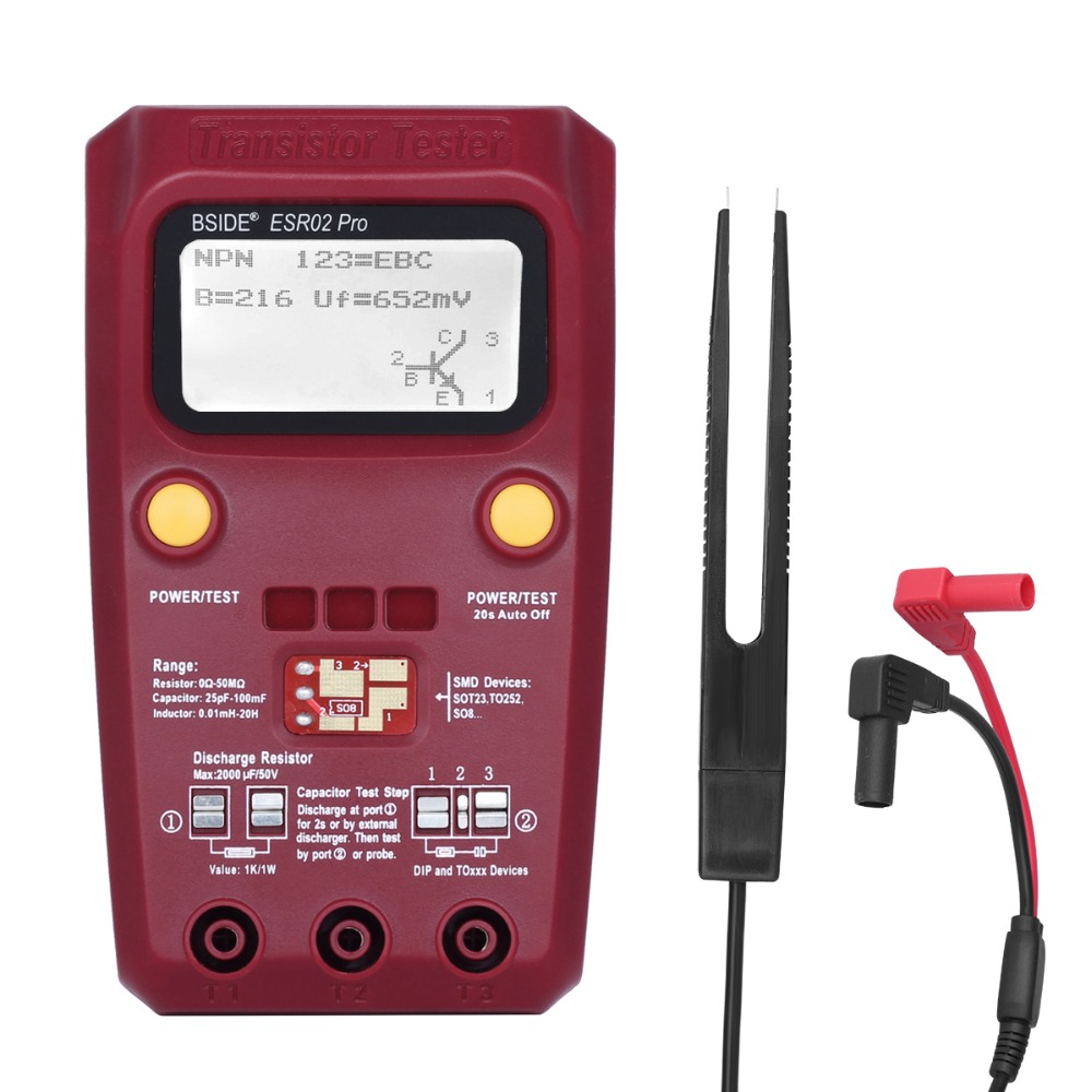

drgtrf, Чем проверял кондёры?

Сообщение #3 От 24/01/2020 14:11 цитата
SASHATOD писал:
Вот таким прибором. может не всех точный. но вроде не врёт. Разумеется выпаивал каждый и разряжал.

Сообщение #4 От 24/01/2020 14:17 цитата
drgtrf, Этому динозавру в обед 100 лет и нуна проверять литы в видео тракте и не токи и в строке и кадровой подмигивание голливудская улыбка
