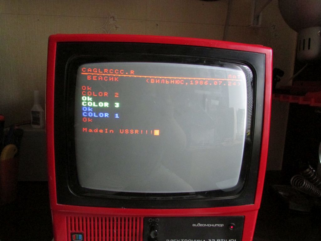

Монитор включается, питание в норме, при подаче видео-сигнала - развертка не работает, кадр наклонен и скачет. Поменял все эл-литы в МКР и ГСР. Подскажите пожалуйста, с чего начать дальнейшую диагностику?

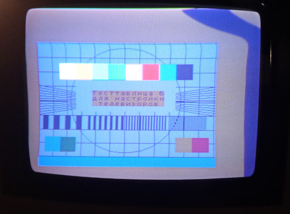

wcdnail
Сообщения: 9
Сообщение #8 От 22/04/2015 16:03 цитата
Статус работы девайса пока такой:
  bbb.jpg  96.76 КБ  Скачано: 386 раз(а)
serega-64
Сообщения: 10180
serega-64
Сообщение #9 От 22/04/2015 16:26 цитата

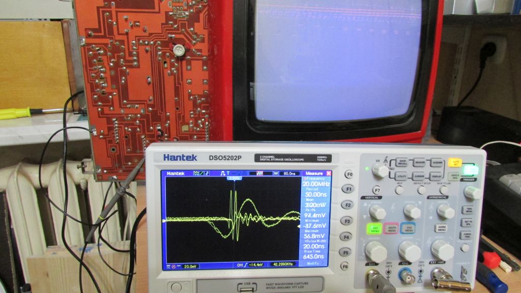

У тя проблема не в кадровой, а в строчной синхронизации, см. рег. фазы, да, огласи источник видеосигнала, его амплитуду, желательно фото эпюры с ослика.

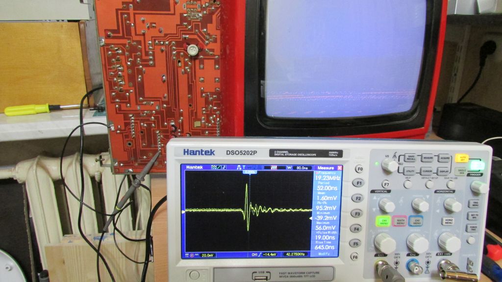

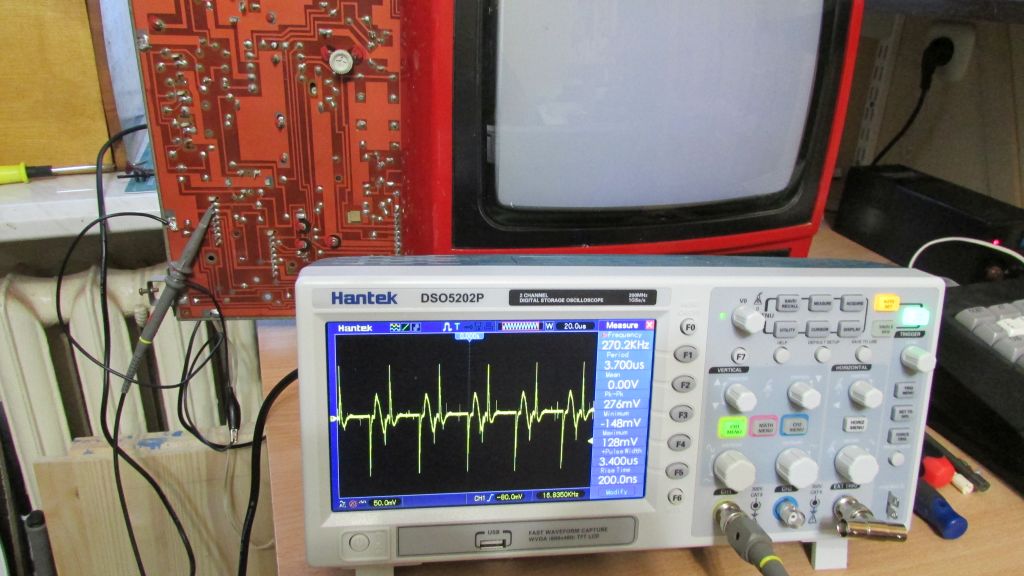

wcdnail
Сообщения: 9
Сообщение #10 От 22/04/2015 17:17 цитата
Снято с первого разъема "Синхроимпульс":
  osc1.jpg  112.46 КБ  Скачано: 363 раз(а)
  osc2.jpg  111.88 КБ  Скачано: 398 раз(а)
SASHATOD
Сообщения: 9888
SASHATOD
Сообщение #11 От 22/04/2015 17:34 цитата
wcdnail, Таки если не ошибаюсь там блоки от тв. ставили.
Ну и К174ХА11 должна быть подмигивание да и 470пф у них флажки текли.

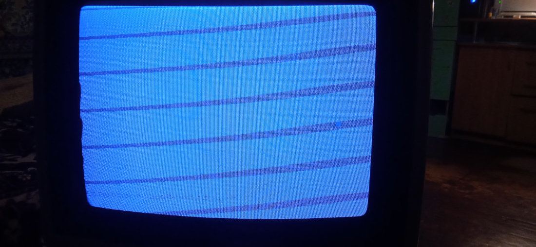

Сообщение #14 От 23/04/2015 06:54 цитата

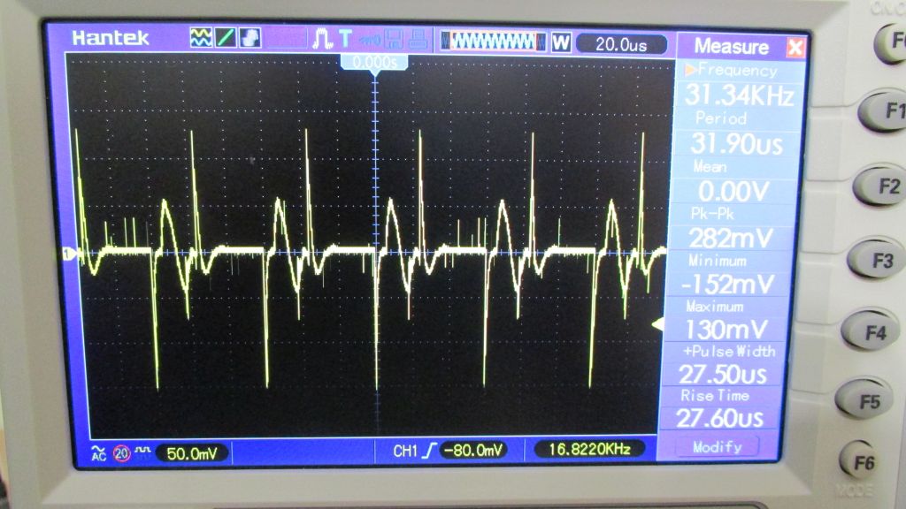

Пин 7 ГСР (видеосигнал):
  pin_7_2.jpg  97.84 КБ  Скачано: 363 раз(а)
  pin_7_1.jpg  111.87 КБ  Скачано: 387 раз(а)
  pin_7.jpg  110.97 КБ  Скачано: 381 раз(а)
serega-64
Сообщения: 10180
serega-64
Сообщение #15 От 23/04/2015 08:57 цитата
У тя в добавок еще и наводка от строчника, отключи питание строчной и меряй, где то сигнал видео на ССИ пропал или задушен емкостью, было такое на трешках.

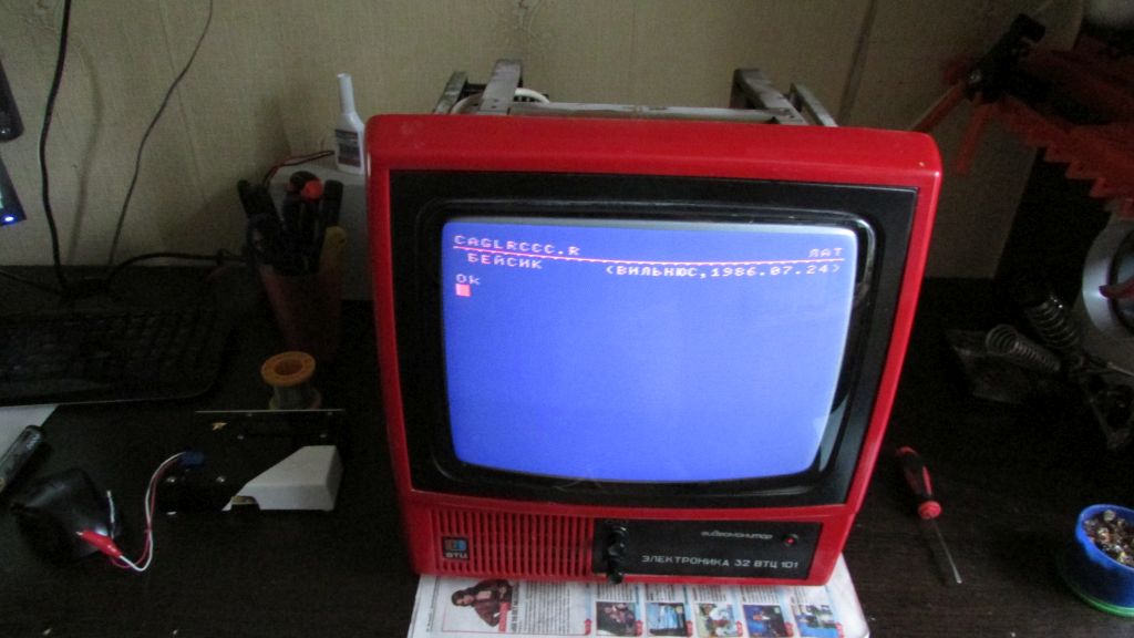

wcdnail
Сообщения: 9
Сообщение #17 От 26/04/2015 12:38 цитата
serega-64 писал:

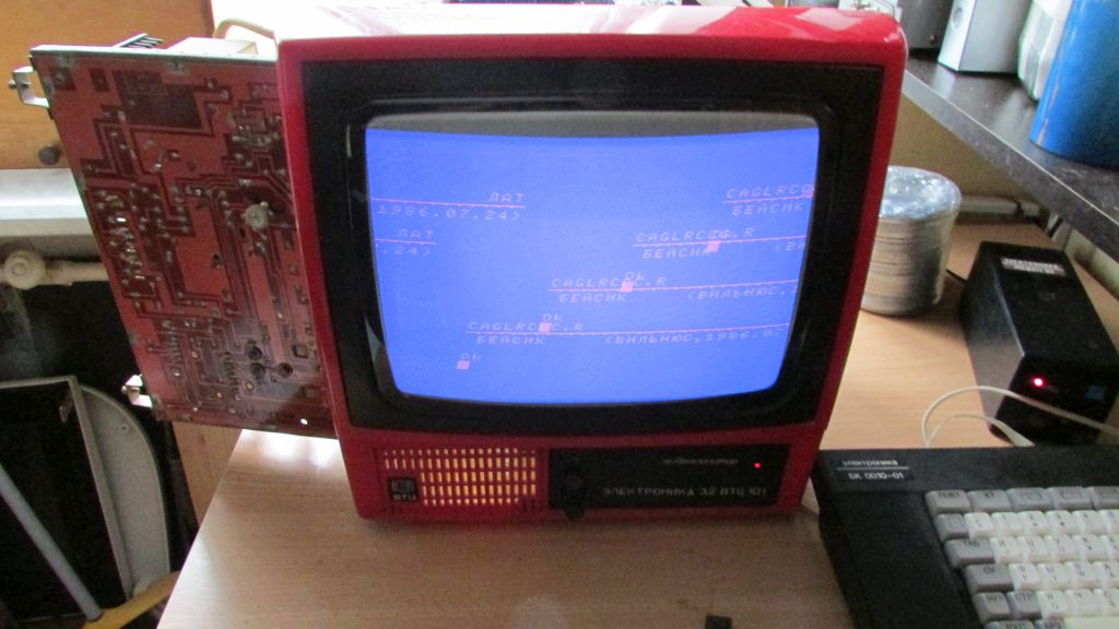

- Проверил почти всю входную часть - неисправность выявлена! Банальный обрыв провода синхронизации!
Моник и комп полностью исправны!
Спасибо за наводки!
  best1.jpg  98.9 КБ  Скачано: 401 раз(а)
  best2.jpg  85.13 КБ  Скачано: 414 раз(а)

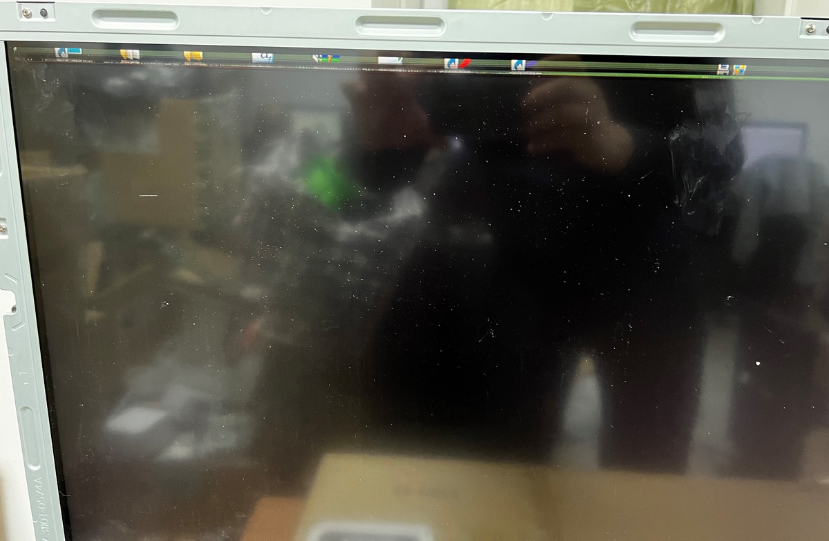

rifuzze
Сообщение #18 От 17/10/2022 08:32 цитата
Прошу помощи, похожая проблема. Сигнал подал с "дельты", внизу просматривается командная строка. Если сигнал убрать, растр на полный экран, вверху экрана (10 мм) еле виднеются мелькающие полоски. Электролиты заменил. Подозрительные места пропаял. Блок питания не трогал. Куда копать? Может кто поделится схемой.
 Размер файла:  268.05 КБ
 Просмотрено:  159 раз(а)
rifuzze
Сообщение #19 От 24/10/2022 09:37 цитата
Делаю дополнения по изображению и схему телевизора на котором базируется данный аппарат.
 Размер файла:  531.89 КБ
 Просмотрено:  182 раз(а)
 Размер файла:  375.95 КБ
 Просмотрено:  179 раз(а)
  tv9 (1).pdf  321.48 КБ  Скачано: 167 раз(а)
