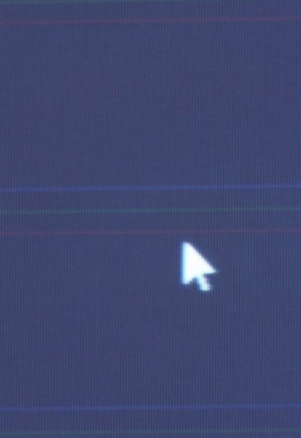

Монитор некоторое время назад начал завышать яркость и на экране стали появляться сначало еле заметные а теперь уже более отчётливые горизонтальные полосы(смотрите фото). Яркость стоит на "0" и всё равно очень ярко (чёрный цвет кажется серым). Также иногда происходит прострел при котором картинка увеличивается в масштабе на доли секунд а перед этим изображение становится расфокусированным. Ещё заметил, что если отключить датчик освещённости то яркость увеличивается ещё больше! А при использовании функции "восстановить цвет" монитор сначало набирает яркость а потом отключается, не восстанавливая изображения, пр этом сигнальная лампочка питания моргает оранжевым цветом. ах да забыл эксперементируя с "пациентом" выясил что если усыпить монитор а после вывести из состояния сна, то во время первых 10-15 секунд работы яркость у монитора нормальная!!! (чёрный является глубоким чёрным) ну а потом постепенно всё опяь возвращается к вышеописанному... Подскажите как побороть проблему или "пациент скорей мертв чем жив"?

Vovka00, пользоваться поиском надо, а не ждать когда кто-нибудь найдет и ткнет носом. Устранение повышенной яркости заключается в уменьшении ускоряющего напряжения. Этот монитор клон монитора Sony CPD-G500 на шасси G1 (тоже можно узнать, воспользовавшись поиском). Чтобы не заморачиваться с WinDas, скачиваешь схему и смотришь с помощью чего регулируется напряжение G2. Оно регулируется транзистором Q410, который в свою очередь управляется усилителем IC405, изменяя параметры обратной связи (резисторы R454, R463) которого, можно уменьшить или увеличить ускоряющее напряжение. Как практически это выполнить рассказал Gincha http://monitor.espec.ws/section3/topic55687.html "Перерезаем дорожку между R463 (104 smd) и массой.Между припаиваем подстроечный резистор на 50kOm.Регулируем яркость."

На этой же странице форума есть ваша проблема. И есть мои комментарии. Завал G2 не порадует хорошей цветопередачей, имейте в виду.
http://monitor.espec.ws/section3/topic125459.html
По поводу прострелов и шатания высокого, прежде всего проверьте налет пыли в районе вывода емкостного делителя для целей динамического с FBT, вообще пыль в районе трансформатора и присоски уберите. Немалая вероятность, что прострелы исчезнут.
