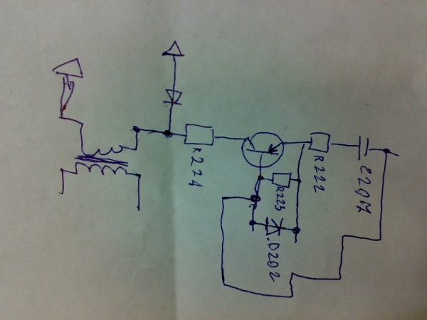

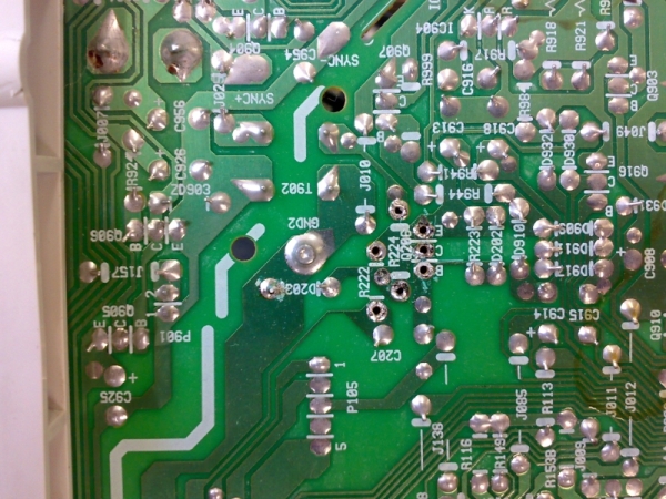

поменял кадровую, пила есть... обнаружилась еще одна неисправность: пробит транзистор А733 и в его обвязке погорел сильно резистор, определить его номинал не возможно...
прилагаю несколько фото, подскажите, резистор ( позиция R224 ) какого номинала надо поставить, а то принципиальная схема, которая имеется, немного не соответствует этому монитору...
 Размер файла:  289.67 КБ
 Просмотрено:  471 раз(а)
 Размер файла:  180.05 КБ
 Просмотрено:  437 раз(а)
TE
Сообщения: 10199
Сообщение #5 От 15/07/2011 08:35 цитата
Что за трансформатор, синхронизации БП?
Куда идет дорожка от точки соединения R222 и C207?
От эмиттера?
Luft
Сообщения: 95
Luft
Сообщение #6 От 15/07/2011 12:09 цитата
про трансформатор не знаю, на плате он идет по позиции Т902.
вот дополнил свой рисунок...
 Размер файла:  192.61 КБ
 Просмотрено:  373 раз(а)

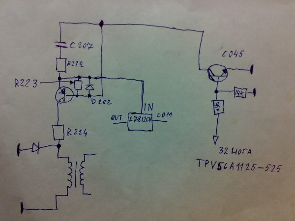

Вышли мне разборчивые фотографии, чтобы можно было отследить цепи и понять назначение. Точка GND2 - это горячая земля БП или общая земля? Если действительно идет на 32 ногу процессора, то должна быть общая. Со стабилизатором не понятно.
Luft
Сообщения: 95
Luft
Сообщение #8 От 18/07/2011 07:52 цитата
GND2, это общая земля... Вот выложил большую фотку этого участка схемы ФОТО

Luft, неужели не понятно, что необходимоне не менее двух с обеих сторон фотографий одинаковых по размеру? Со стороны печати не видно как включены диоды. Нарисовал бы схему давно.

Да резистор-то понятно небольшой величины, хотелось назначение цепи понять.
