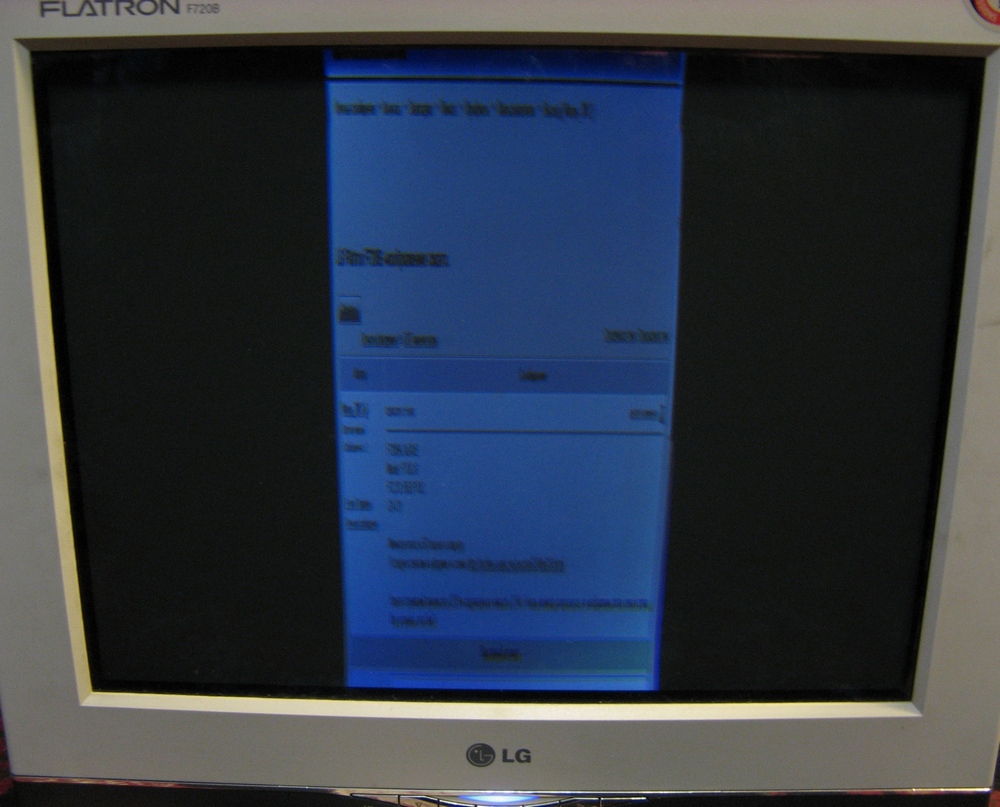

F720BK.ALRUE
Model: F17JC-6
FCC ID: BEJF17JC
CA-131
Монитор погас и БП вошел в защиту.
Я следую советам на форуме и схеме http://archive.espec.ws/section675/file6130.html
Нашел сгоревший транзистор Q719 и вздувшуюся емкость С744. Теперь монитор запускается, но изображение сжато слева и справа. Как устранить этот бок?

Игорь_2012, был ещё совет проверить цепь от затвора Q719 - R751, Q720.
Игорь_2012
Сообщения: 9
Сообщение #3 От 02/03/2012 16:28 цитата
Точно! транзистор и резистор -трупы Завтра куплю, отпишусь, что после замены...

Заменил R751, Q720 - картина не изменилась.

Игорь_2012, тогда последний совет - заменить TDA4841, предварительно убедившись в отсутствии импульсов на 6 выводе. Напряжение на С744 50В?

На кондере 50 Вольт. Может где-то не пропай?

Вы меня спрашиваете? Плата перед Вами, прозвоните, просмотрите каждую детальку всей цепочки от 6 ножки до затвора Q719.
R737, R738 проверял?

Пропаял все выводы TDA4841 -экран развернулся. TE -огромное спасибо.

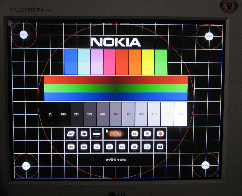

TE, Заметил еще один бок. Верхнюю строчку подворачивает, что это может быть? При изменение частоты экрана на 60Гц все работает без искажения. Только ставишь 85Гц сразу подворачивает и выкидывает белые полосы сверху.
Разрешение экрана 1024х768
Решено: емкость подсохла! Выпаял, проверил 15мкФ!!! улыбка)
Проблема с подворотом и полосами решена заменой конденсатора С603 47мкФ*50В (между выводом 7 TDA4867J и землёй).
