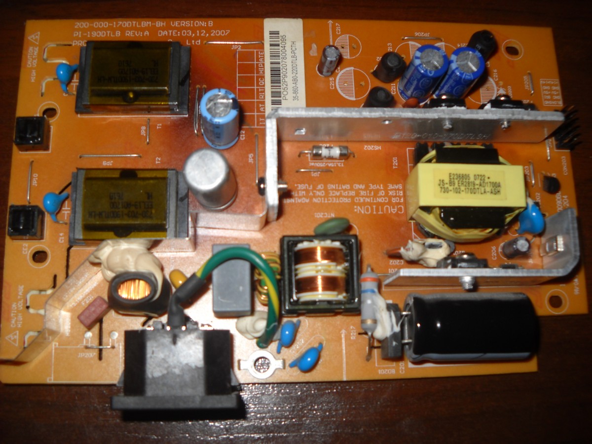

Не работает блок питания PI-1900TLB!
  Список форумов » CRT-мониторы
vasulkachmar
Сообщение #1 От 04/03/2015 21:56 цитата
Не могу определить в чем проблема, думал конденсаторы проверь рабочие.
На выходе напряжение скачет до 2 вольт.
 Размер файла:  209.04 КБ
 Просмотрено:  445 раз(а)
disel 33
Сообщения: 1563
Сообщение #2 От 04/03/2015 22:10 цитата
от 0 до 2в....????
на каком выходе???
vasulkachmar
Сообщение #3 От 04/03/2015 22:15 цитата
да от 0 до 2, и при этом слышен щелчок.
На выходе где 5 и 14 В.
disel 33
Сообщения: 1563
Сообщение #4 От 04/03/2015 22:21 цитата
а как насчёт кз по вторичке
vasulkachmar
Сообщение #5 От 04/03/2015 22:31 цитата
не знаю
Можно подробнее описать?

Сообщение #7 От 04/03/2015 23:11 цитата
vasulkachmar писал:
чем проверил?
NikolaiMalaxov
Сообщения: 1059
NikolaiMalaxov
Сообщение #8 От 05/03/2015 00:35 цитата
Даже на фото видно что С12 дутый,а рядом с ним что за лит стоит?похож на времен СССР в белом аллюминевом корпусе.

Сообщение #9 От 05/03/2015 00:38 цитата
NikolaiMalaxov писал:
Да и транзистор снизу платы видимо уже дохлый от перегрева.Поэтому и БП не запускается.
