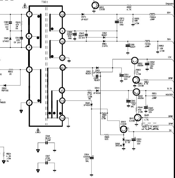

Монитор изначально пришел с проблемой не включается. Был заменен D900,C908,F901 монитор запустился. Проработав минут 20 потух. При включении, индикатор моргает на секунду синим, затем горит желтый.
LG Flatron F730BM.ALRUQE. Шасси CA-136
C941,C951,C954,C971 заменены.
нагрузив чоппер лампочкой, измерил:
15V-13,8
6,3V-7,8
5V-6,1
80V75,8
50V-49,8
DPMP-0
DPMS-0
H-DRV-0
UVOLT-2,8V
SCL-2V
SDA-2,4V
Отсутствует 13V на разъеме P702.
Воспользовавшись поиском, ничего не нашел.
Подскажите, в каком направлении копать?

Во-первых, почему не пишешь с какой целью поменял D900,C908,F901?
Зачем нагружать чоппер лампочкой, если у него нагрузка - строчная развертка?
Если отсутствует 13V на разъеме P702, не поиском надо пользоваться, а схемой. Откуда оно там появиться, если ключ Q952 закрыт, т.к. сигнал DPMF (не DPMP) низкого уровня.
Во-вторых, абсолютно неправильный подход к ремонту, после устранения неисправности и запуска монитора надо проводить измерение напряжений питания, а теперь возможно монитор не восстановить.
Процессор 20 минут работал при повышенном напряжении 6,1В вместо положенных пяти, а ты спрашиваешь в каком направлении рыть.

Опечатка не главное, пятивольтовый стабилизатор проверил?
chesha
Сообщения: 63
Сообщение #5 От 28/04/2011 13:49 цитата
на 16 ноге V5V- IC401, ровно 5 вольт

стабилизатора по схеме нет.
ДОБАВЛЕНО 29/04/2011 10:00
на эмиттере Q903 -5V
  1.JPG  52.47 КБ  Скачано: 1842 раз(а)
TE
Сообщения: 10199
Сообщение #8 От 29/04/2011 10:21 цитата
chesha писал:
Нельзя делать таких заявлений при отсутствии элементарных знаний. На транзисторе Q903, стабилитроне ZD902 и резисторе R906 как раз и сделан стабилизатор.
