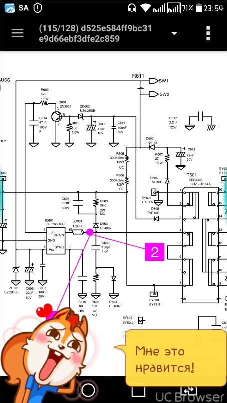

Объясните для чего служит цепочка c608 r603 ,я так понимаю это частото задающая цепь
  TMPDOODLE1513544489753.jpg  184 КБ  Скачано: 413 раз(а)

Ответ не правильный.Если удалить эти элементы то микросхема бабахнет.Эта цепочка гасит выбросы напряжения обратного хода

n max писал:
Да нет Николай. Если её убрать - схема будет работать. Проверено на практике. Эта цепочка подавления высокочастотных паразитных колебательных процессов, которые возникают в контуре, образованном индуктивностью первичной обмотки.
В блоках питания нет импульсов обратного хода. Это в строчной развёртке. А принцип работы и форма импульсов у ПБ и СР сильно разнятся.

Nik_Al писал:
n max писал:
Это понятно но тогда зачем в некоторых блоках ставят вместо этой цепочки ограничители типа 1.5КЕ--эти по другому работают.В строчной развёртке то понятно контур настроен в резонанс на какой то там гармонике там смысла что-либо гасить нет иначе картинка кривая будет подмигивание

n max писал:
[list=]как снаббер служит[/list]
ДОБАВЛЕНО 18/12/2017 04:32
И еще такой вопрос,можно ли немного изменить номиналы конденсатора c608 с 2.2 нф в больщую или меньщую сторону,и изменяться ли после этого режимы работы бп, меняю изза того что бп в жежурном режиме при отключении монитора с кнопки начал пищать БП,нашел причину путем шатания детали (начала менятся частота а затем писк исчез)

Интересно, что частенько без снабберной цепи тепловой режим ключа даже лучше. улыбка
ДОБАВЛЕНО 18/12/2017 05:40
dan4ik497, можно. Лучше в меньшую. улыбка
