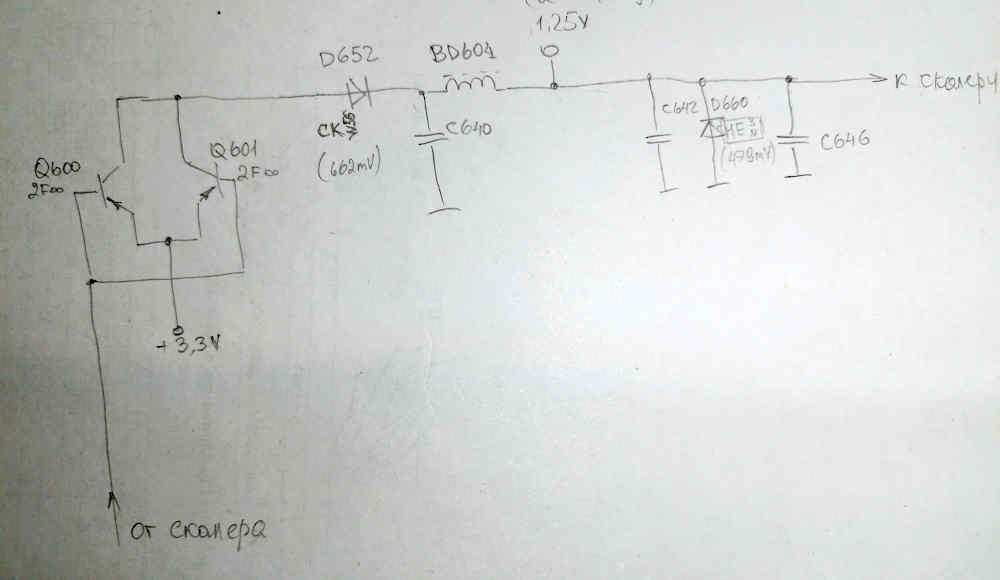

Сообщение #5 От 02/01/2023 00:48 цитата
q600, q601 (токовое зеркало) что за транзисторы?

olgalex
Сообщение #11 От 08/02/2024 16:15 цитата
lucydz писал:
Обычные PNP ключи в параллель 60V 600 mA. Похоже на шим 1,25V, может напряжение LVDS части проца.[/img]
