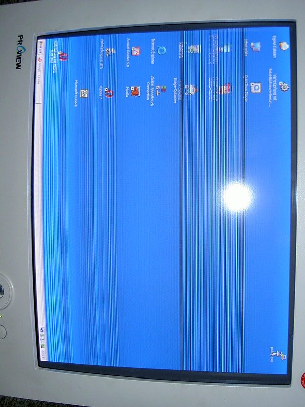

Вообщем фотки нет, но обясню на словах:
все показывает нормально, но по экрану проходят не толстые горизонтальные полосы, вроде как наводка...вот больше незнаю как это обяснить (говорят эфект выбивания строки)

Ну придется локализовывать следующим образом,раз нет фотика.
Осцилл засинхронизовать от входных строчных импульсов ( для надежности - в ждущем режиме ) и встать на базу выходного строчного транзистора,убедиться в совпадении.
Далее - отловить вашу помеху в тракте видеосигнала - от самого входа до выходных каскадов ВУ. Я не знаю,как на словах ещё обьяснить, при том ,как описана неисправность . Что такое "выбивание строки" ? - такое бывает при неисправности ФБТ . Встать осциллом с делителем на коллектор ХОТа и убедиться в красивости горба улыбка .
Отсутствие общей синхронизации тоже приводит к срыву всей картинки.
Возможно,что отвалилась ОС для синхронизации БП . Тогда получается похожий эффект. Посмотрите там - петля провода , накинутая на сердечник ФБТ , впаянная в плату в БП.

Сообщение #10 От 07/12/2004 10:18 цитата
Вот примерно, тока полосы равномерно по всему экрану не искажая изображение, они просто присутсьвуют и не так сильно выражены.
  pk998.jpg  83.15 КБ  Скачано: 2201 раз(а)

Сообщение #11 От 07/12/2004 10:35 цитата
retryk,
Проверь RC цепочку на выходе кадровой.

Сообщение #14 От 07/12/2004 10:54 цитата
АТЛИЧНА! Внешнюю синхру - на кадровый синхросигнал от компа ( в любом удобном месте в мониторе,хоть со входа оконечного кадрового). И поехали по питаниям сначала - с закрытым входом,вылавливать синхронную пульсацию. Где видим - туда сразу кондюк в питание хрясь! Кроме того , эту гадость можно явно увидеть на ВУ на плате кинескопа - для проверки наличия.Насколько я понимаю, эти 2 полосы стоят на экране,не едут.Если так - то это порождение кадровой развертки .

Сообщение #15 От 07/12/2004 11:22 цитата
MICHAIL, То, что это порождение кадровой, то я с Вами полностью согласен, а, что касается платы кинескопа то там тоже все чисто, сигналы поступают чистые.
Вот и думай теперь, что делать. недовольство, огорчение
Добавлено 07-12-2004 12:23
MICHAIL, Да, еще, их не две, я же сказал, они равномерно по всему экрану, не искажая изображения и не явно выражены.

Сообщение #17 От 07/12/2004 11:58 цитата
В выходном сигнале на катодах ОНО ЕСТЬ ! Иначе как это появилось бы на морде ???
ОНО синхронно с кадровой, или едет сверху вниз?

Сообщение #19 От 07/12/2004 11:59 цитата
Да,кстати ....не мешало-б посмотреть на G1, что там такое хорошее,чисто ли.

Сообщение #20 От 07/12/2004 12:55 цитата
Честно парни с этим монитором я уже вожусь болше недели и кроме как свалить все на ФБТ нет идей.
Добавлено 07-12-2004 13:56
Идет С верху в низ.
