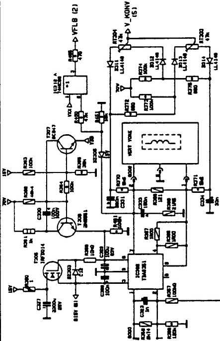

При включении в сеть загорается индикатор питания, срабатывает петля размагничивания и всё. Переходит в ждущий режим... при последующем нажатии "сети" все повторяется: размагничивается и спать. В чем причина? С чего начать ?

Начать с выяснения его настоящей фамилии - шасси и изучения по возможности схемы.Затем проверять нагрузки БП - нет ли коротыша.

Ну что ж, господа, свежие новости. Была найдена схема Nokia 447E. Вскрытие показало, что она, увы, не подходит. Подскажите, что может быть похожим Nokia 447N? так же на плате обнаружена следующая информация SMA183F (D3110H).
Не знаю, радоваться или нет, вскрытие-закрытие как-то повлияло на весь девайс в целом.
появилось "высокое", но слабоватое. Экран засветился тремя яркими полосками по центру улыбка - красной, зеленой, синей. Беглый осмотр платы показал, что TDA8351 весьма холодна. Кстати, именно она трижды подвергалась замене.
На выходных займусь ею... Может, есть у кого какие нибудь замечания по этой микросхеме, на что обратить внимание в первую и последнюю очередь?

Есть примерная обвязка TDA8351. Лучшего качества найти не удалось.
После очередной замены микросхемы на исправную появилась красная широкая полоса (6-7см). Напряжение на всех выводах TDA8351примерно в два раза меньше. На ножках транзистора IRFD014 кипит припой! Вероятно он уже неисправен.
Пара вопросов:
1. Посоветуйте, чем можно заменить IRFD014?
Есть предположение: 2N6600 и КП907Б.
2. Центральный на фрагменте схемы транзистор - неразборчив. На плате впаян 2N555, смотрел аналоги - это П216В(прямой!). Но на схеме Обратный транзистор!!! Кто встречался с TDA8351 - проясните, что за транзистор должен быть (с 6-го вывода на эммитер)?
