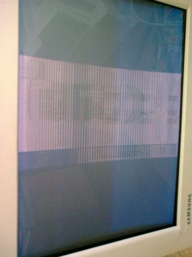

| Samsung 757NF,AQ17NSBU/EDC, еще на шасси надпись AQ(M)3.3.Всунули пилочку для ногтей где кнопки регулировки меню.После этого пробует включиться (засвечивается 1/3 размера по горизонтали и кадровая пробует раскрыться на 10 см), переходит в защиту и снова пробует включиться.Диоды, транзисторы прозвонил.Все цело.Что пробовать дальше? |

| Начни с выходных напряжений БП. |

Напруги в норме.Добавил яркость.Строчная есть.Пробует запустится верхняя часть кадра.В заголовке неправиль написал-переходит в защиту-правильнее -пробует запустится кадровая

Сообщения: 10199
| Непосредственно на микросхеме кадровой развертки проверить оба напряжения питания, отрицательного похоже нет. Микросхема похоже дохлая. |

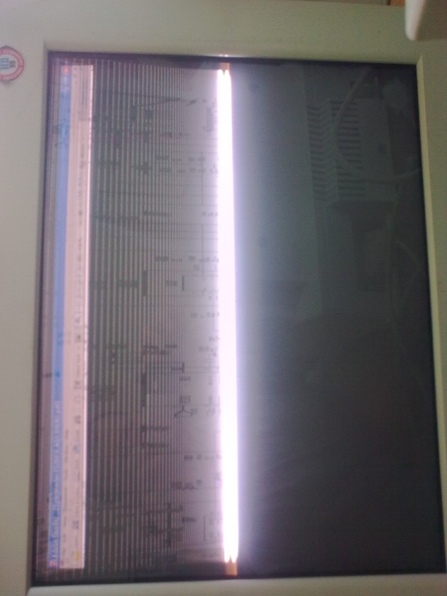

dmv61
Сообщения: 360
| Оборван резистор R316 по питанию.Надо полагать КА2142 угорела???? |
TE
Сообщения: 10199
| Затрудняюсь ответить, может да, а может нет. Поставь резистор, поменяй после него электролитик и будет видно. |
dmv61
Сообщения: 360
Резистор впаял, растр появился на весь экран, но кадры дергаются .Да и само изображение по горизонтали не растянуто.+фотка

Сообщения: 360
| Наконец-то запаял новую КА2142-все заработало.Всем спасибо!!! |
