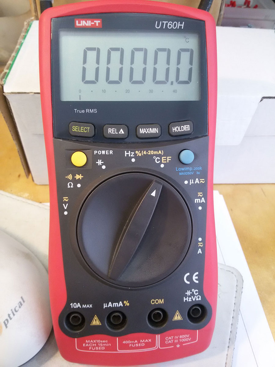

UNIT-UT60H Не показывает комнатную температуру
Yurbaskgpa
Сообщение #1 От 28/09/2015 15:02 цитата

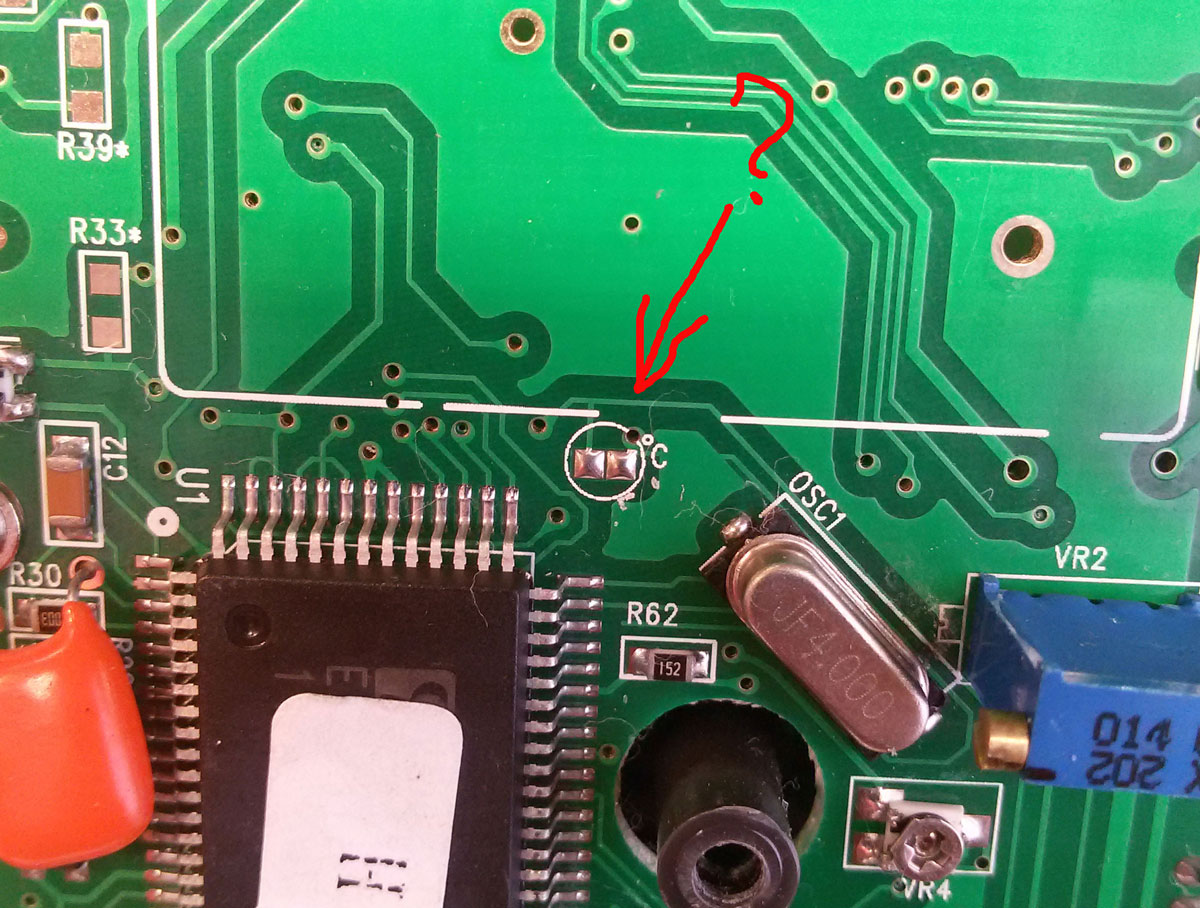

В мануале написано - при установке роторного переключателя в положение измерения температуры на дисплее отображается темп.комнаты, на самом деле на дисплее нули. При вскрытии обнаружилось отсутствие элемента (см.фото). Что должно стоять, помогите кто знает? Схему не нашел.

Проверь мануал.. здесь http://uni-trend.com/manual2/UT60H%20%20Eng%20Manual.pdf на 11 странице сказано, что температуру мерит только модель G ... (и это скорей всего перемычка..)

страница 27 пункт 1- Set the rotary switch to C, the LCD displays room temperature.
На этих контактных пятачках было намазано флюсом, видимо пайка датчика все же предполагалась

Перестал мерить и емкость - похоже тихо умер проц. Цена на Ali 2/3 стоимости тестера - ремонтировать не вижу смысла.
