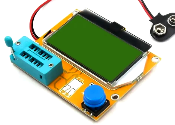

есть в сети LCR-T7 Tester и Т4 - нужен для выездных работ в качестве тестера ТОКОВЫХ шунтов и сопротивлений до 1 ОМа - в описании говориться что эти железки могут это измерить - но как обстоит на самом деле с измерением от 0.01 ом - 1ом = тайна покрытая мраком .....в сети обзоры глядел - но конкретики так и не увидел.......подскажите какой может это делать и какой надёжнее подмигивание смущен

Показометр, каждый раз разные значения.
ДОБАВЛЕНО 22/05/2024 06:14
Возьми esr micro v5.0, вполне неплохой +_0.01ом покажет.
ДОБАВЛЕНО 22/05/2024 06:18
Ну точнее всего закон ома, стабильный источник тока 5в 1а,(на lm317) и измеряй падения напряжения на шунте.

rommo, esr micro v5.0 - был горький опыт по выбору из 4 шт таковых в магазе у нас в городе - все девайсы показывали разное значение шунта - для теста брал шунт эталонный 0.025ом.....и в итоге ни один из тестируемых не справился с задачей - причём с новыми батарейками - показания завышали до 0.05ом...при почти дохлых 0.03ом....смотрел ещё несколько esr micro v5.0s с АКБ - тоже не справились - один так вообще показал 0.015ом.....дома есть раритетный ЦК4800 - с показаниями по эталонным шунтам справляется на УРА.!!!!
https://monitor.espec.ws/section10/topic336024.html
но носить сей прибор не удобно + не всегда есть розетка по близости в местах проверки ШУНТОВ и сопротивление соединений________ был бы ещё один такой прибор вообще проблем не было бы - переделал бы его на работу от АКБ и усё - а тот что дома юзать боюсь - а вдруг чего с ним и усё писец будет мне.))) ........про закон ома оно понятно - можно приставку сделать - но хотелось бы купить - изобретать велосипед как то неохота да и выглядеть это будет полный колхоз гы-гы + к тому же нет гарантии что показания будут эталонные.!!!....а что то строить конкретное - потом заманаешься настраивать

купил млин на пробу через озон Т4 и Т7 ______Т4 - отстой полный____Т7 - как бы мерит 0.05 и 0.025 - но как то печально всё___вскрою по чищу - возможно щупы припаяю и опять прогоню тесты по ОМам - разъём на приборе чмошный - только для прошивки микросхем - почему его впиндюрили в **точный** прибор - непонятно....короче на днях гляну / дополню если чё подмигивание

rommo, спс - но я уже начал собирать колхоз - заказ горит - максимум 2 недели на выполнение - а с китая ждать долго и не факт что придёт нормальное - нее я наелся этих приборов за бабло за глаза - нехочу...бабло тратишь а толку нет.....собираю на базе lm317 + lm358 + lm2595 + tl4556 + КР572ПВ2

собрал - полёт суперский - током в 1 ампер - измеряет от 0.001 - 0.1.....током в 100ма - измеряет от 0.1 - 20 ом. + в приборе есть делитель - на _х 10 и на _х 100 ибо в КР572пв2 только 3 цифры информативные....питание 5 - 6 вольт...... 4 шт АКБ 1.25 вольт 2300ма/ч...мне за глаза....фото если кому надо - то скину
