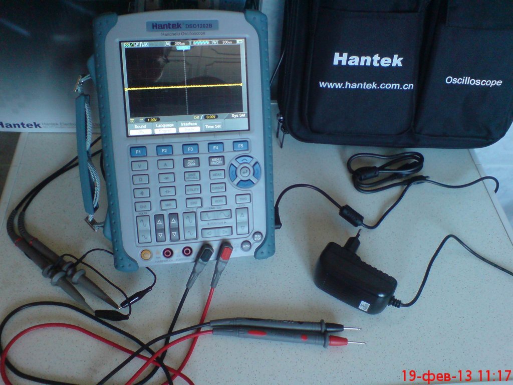

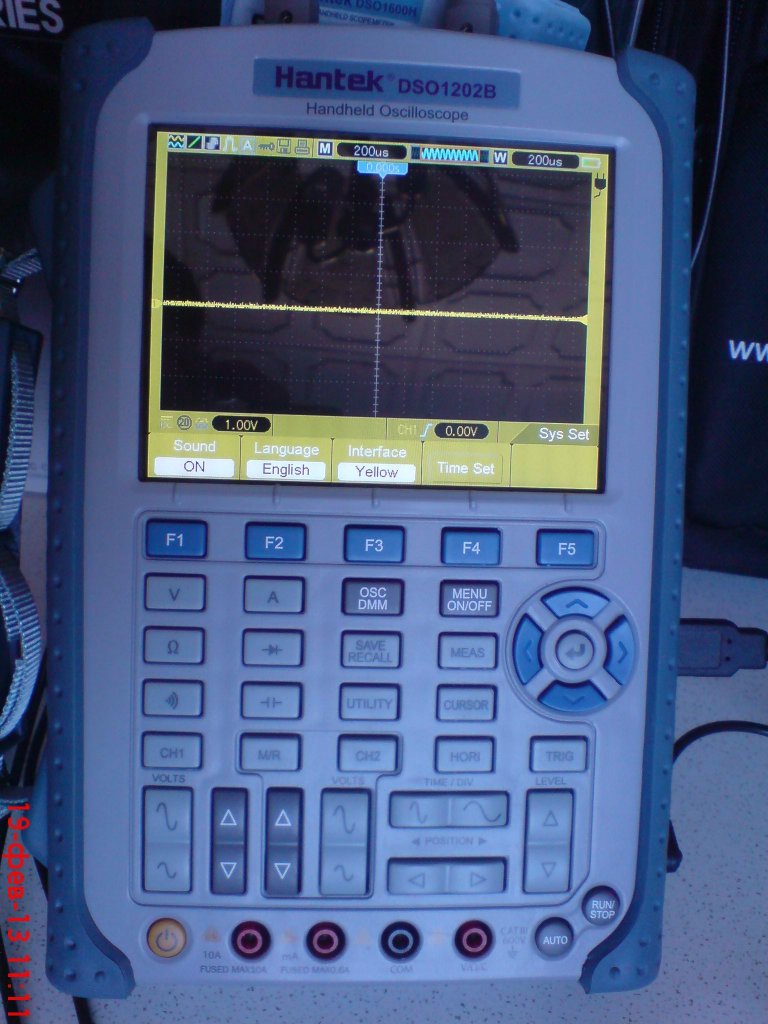

А я себе купил HANTEK DSO1202B онже АКИП-4113/2 (для России) 2 канала до 200 мГц + мультиметр. за 575$ + 55$ доставка (Airmail)=630$ (19.000р)
Косяк с таможней случился, ну да пес с ней, посылка пролежала месяц на почте. Но приехала с Китая за 21 день.
У нас в Промэлектронике АКИП-4113/2 стоит 30.500р...улыбка....гыыы...
На реестр я положил очень большой дрын. Платить за "сомнительный реестр" 7-10 тыр...как-то я еще не дебил.
Ваще прелесть, а не прибор, до этого 25ть лет (да и сейчас) пользуюсь неубиваемым стационаром C1-83.
Пока еще только сегодня распаковал.

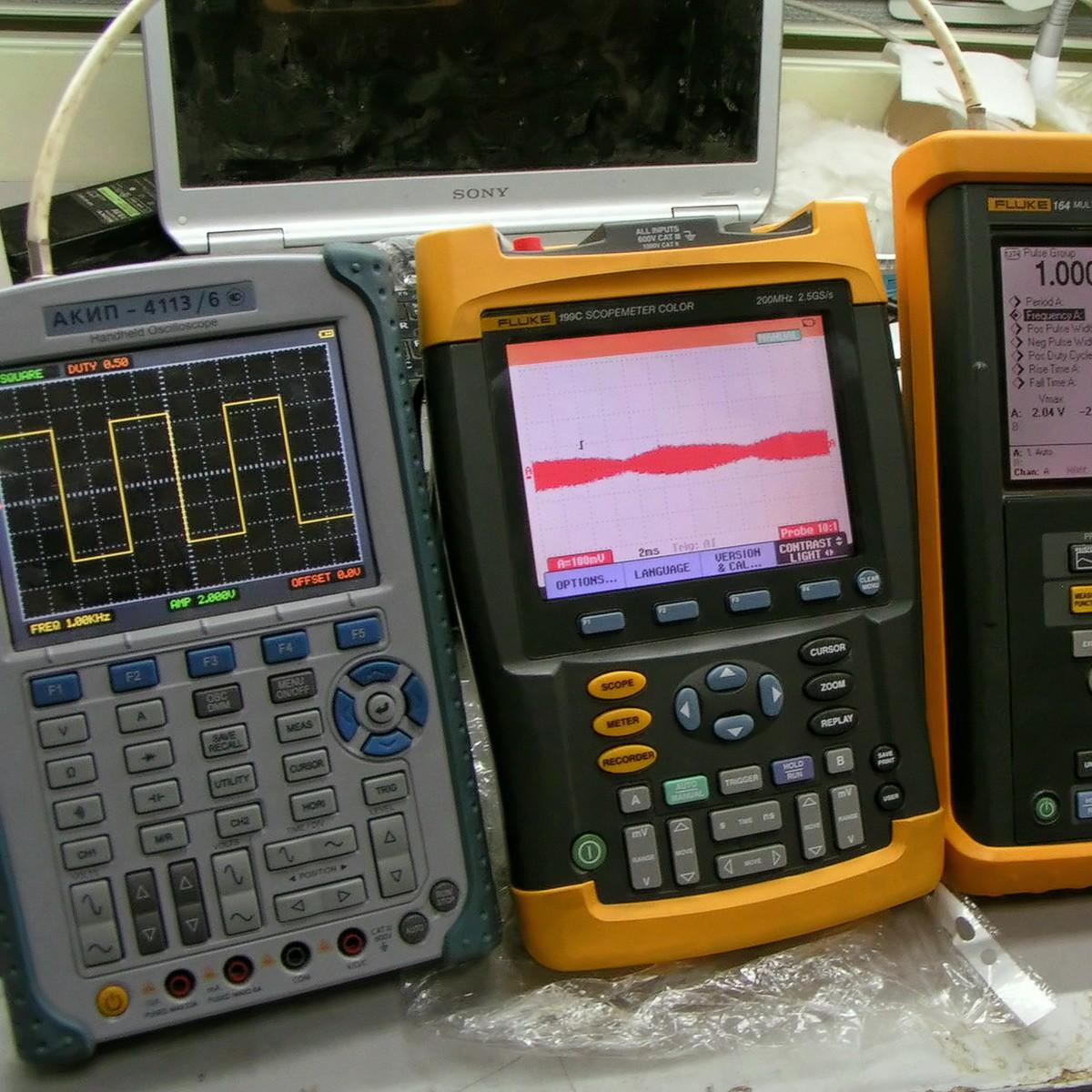

Извиняюсь, тема старая, но может кому попавшему в нее моя информация пригодится. У меня АКИП 4113/6, тот,что с встроенным генератором. Кто-то где-то интересовался возможностями встроенного функционального генератора. Отвечу - генератор реально перестраивается и работает не до 25 МГц, как написано в руководстве. А до...75 МГц! Естественно с небольшими погрешностями по амплитуде и форме. Но синус на 75 Мгц отличный.
У меня версия прошивки 2.16. Настройки все запоминает и держит. Регулируемое время отключение от батарей (по умолчанию 5 минут).
Этому АКИП-4113, единственное что не хватает - это только разрешения матрицы - в 320х240 сегодня уже не слишком приятно смотреть. Более поздние его модификации пошли уже с экраном 640х480. А так этот аппарат минимум по 10 пунктам по удобству и функционалу превосходит хваленый FLUKE199C. Я как-то раздал знакомому радиолюбителю сравнительный совет по поводу этих двух приборов - он выслушав меня, тут же без сожаления синул свой FLUKE 199C и заказал в Китае такой HANTEK, естественно с матрицей 640х480.
______________________________________________
небольшая часть моих приборов ==> АКИП-4113 vs FLUKE 199С
шепотом скажу - поверьте, FLUKE 199C г@вно по сравнению с подобными АКИП (HANTEK)
ДОБАВЛЕНО 08/12/2017 16:03
10 весомых аргументов Хантека (АКИП) против Флюка:
1. У Флюка щупы сверху - постоянно, как волосы со лба приходится отбрасывать. Раздражает жутко. У Хантека внизу, как положено
2. Цифры мультиметра Флюка в младших разрядах прыгают как бешеные. У Хантека строго 0,5-0,7 секундный отсчет.
3. Хантек (осциллограмма) живее Флюка заметно!
4. У Флюка в режиме осциллографа можно только два параметра сигнала вывести, у Хантека - все 15! Причем в удобной форме.
5. Флюк не меряет емкости. Хантеку для измерения емкости даже шунтирующие проводимости схемы не помеха (для электролитов)
6. Самый раздражающий недостаток Флюка - переключаться между режимами (U-R-I) Флюка какое-то мучение! Кучу кнопок надо в меню нажать. У Хантека - на каждый режим есть своя отдельная большая кнопка.
7. Мой вариант Хантека имеет встроенный функциональный генератор произвольной формы сигнала со всевозможными модуляциями. До 75 МГц!
8. Хантек легче Флюка более, чем в три раза! А заряд аккумулятора держит дольше. Есть место для установки дополнительных плоских аккумуляторов (типа как в планшете)
9. Во Флюке в "выключенном состоянии" остается значительное потребление - процессор продолжает работать в спящем режиме - если не трогать Флюк, то через 2,5-3 недели высаживает аккумулятор полностью - досадное разочарование в нужный момент. Хантек (АКИП) через пол года включи - заряд аккума почти не изменится.
10. ..... вспоминаю дальше...
У Флюка, правда, есть регистратор процессов. С которым я как следует, кстати,не разобрался пока. Покупать токовые клещи-пробник наверное надо для него, что бы, например, регистрировать нестабильность сети.
