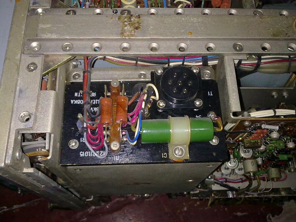

Доброго времени суток.Заранее хочу пояснить что ремонтом осциллографов не занимался с принципом его работы не знаком но есть желание разобраться и повозиться если Вы уважаемые форумчане натолкнете и направите на путь истинный улыбка улыбка.

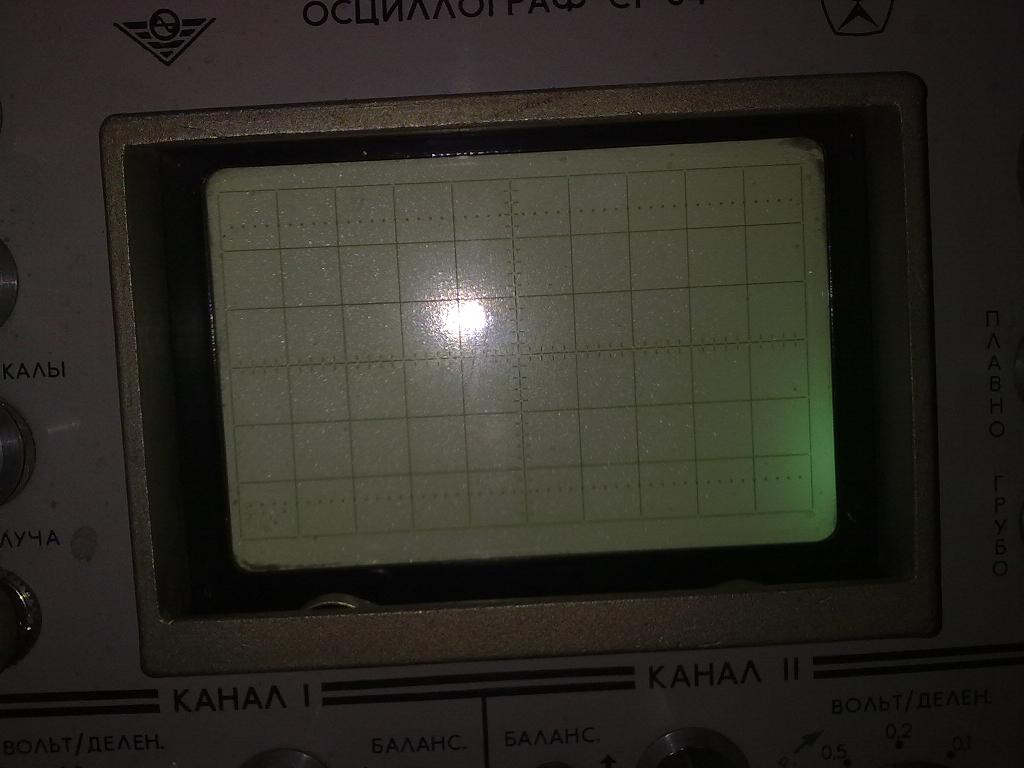

Значит дело было так осцил с1-64 был приобретен в рабочем состоянии, простоял некоторое время и не использовался недавно была попытка его включить и с удивлением обнаружил его не работоспособность а именно при нажатии кнопки ПОИСК ЛУЧА на ЛТ в правой его стороне наблюдается пятно( фото №1) так же не реагирует ручка ФОКУС,ПЛАВНО,ГРУБО.

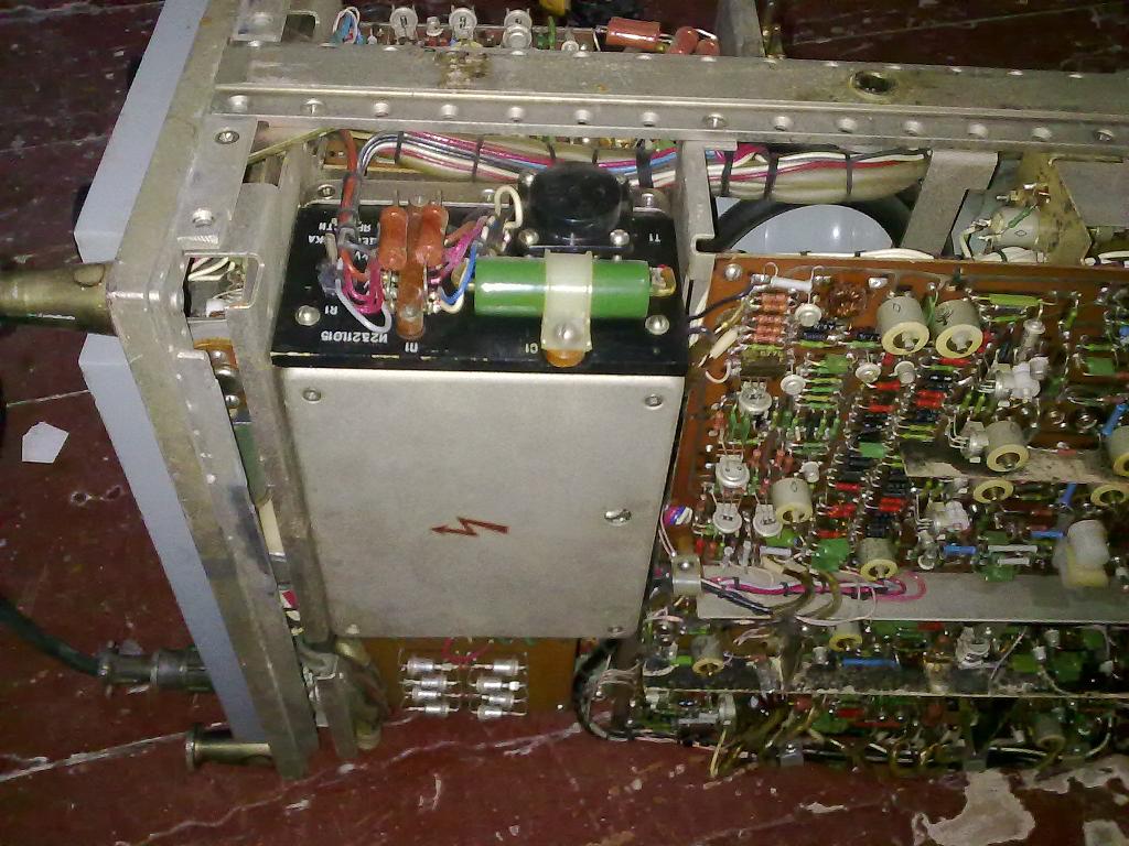

Далее набрался смелости и открыл корпус заметил закономерность что при включении питания начинают потихоньку нагреваться резюки R1 и R3 на колодке П1 (схема во вложении резюки выделены,фото №2 ) соединенные параллельно идущие на корпус.
Далее по мере того как они нагреваются сильнее(рука не терпит) ручка ЯРКОСТЬ перестает реагировать а именно выкручиваеш ее в сторону максимума и свечение на ЛТ начинает угасать.Прошу помощи куда дальше грести.Заранее благодарен

Неисправен высоковольтный трансформатор.

s0ll0, "пятно" засветки на экране - след отражённого от колбы луча. Т.е, луч в этот момент тупо светит мимо экрана. Косвенно показывает, куда именно "спрятался" луч. ИМХО (не анализировал схему) кнопка "ПОИСК ЛУЧА" во время нажатия просто включает максимальную яркость луча, как раз для того, чтобы можно было определить его местоположение за пределами экрана. Вытащи его в видимую область регуляторами положения луча по вертикали и горизонтали. А с остальным - ну, по приведённым признакам точно ничего сказать не смогу. Процентов на 50 могу согласиться с мнением STIPLER, однако корову на точность попадания ставить бы не стал.
ЗЫ: возможно, никакой неисправности и нет, а регуляторы ФОКУС, ЯРКОСТЬ и прочие органы управления лучом и заработают, когда луч будет в рабочей зоне и кнопка ПОИСК ЛУЧА будет отпущена.

Доброго дня. Причина неисправности выявлена. Проблема была в оконечном усилителе горизонтальной развертки, а именно был обрыв резистора R103 - 3.3к. После замены все заработало.Всем спасибо тему можно закрывать.

А как насчёт нагрева резисторов ?
s0ll0
Сообщения: 8
Сообщение #7 От 23/04/2013 11:57 цитата
STIPLER писал:
Нагреваться перестал честно говоря не знаю почему недовольство, огорчение
