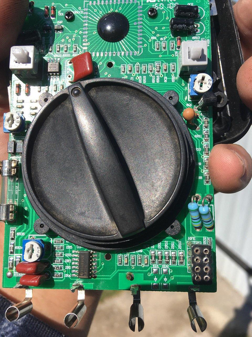

Мультиметр DT9205A не меряет емкость. От чего перестал, неизвестно. Сопротивление меряет правильно.
Замечен горелый 2R14. Какой его номинал? Схем находит много, но обозначены позиции просто R... А у меня 2R... , 6R...
2R14 в ряду, обведённым овалом. Фото не моё, поэтому вопросительный знак, возле кондерчика, значения не имеет.
ДОБАВЛЕНО 02/09/2020 14:53
2R14 одной стороной соединен с микрой U2 (LM224).
ДОБАВЛЕНО 02/09/2020 15:11
LM324 и LM224 разница в энергопотреблении и всё? Видимо и 224-тую тоже придется менять, а в наличии только LM324.

олса, Да вопрос то в номинале 2R14. Он идет от первой ноги лм224.
ДОБАВЛЕНО 03/09/2020 11:58
моя фотка

5100 вродь просматривается...
Valeriynew
Сообщения: 1792
Сообщение #7 От 03/09/2020 12:38 цитата
стопыч писал:
И мне так кажется. Главное первые 51 и множитель 0, а третья цифра роли не играет.

Ща впаяю лм324 и 510 Ом.
ДОБАВЛЕНО 03/09/2020 14:16
Чуда не произошло. но, хоть чего то стало показывать на измерении емкостей. Скачет, правда, и значения совсем не те.
Нужна фотка участка вокруг лм224. Там резисторы паяные кем-то, если это не изготовитель, конешно, так напаялил. А мож кто-то впаял и вдруг не те.

стопыч писал:
Возможно там маркировка 51R0. Попробуй 51 Ом.
ДОБАВЛЕНО 04/09/2020 13:18
У меня два таких DT9205A и в обоих конструкция разная. Вот разобрал и сфоткал с механическими кнопками (может поможет).
ДОБАВЛЕНО 04/09/2020 13:20
В меня 2R14 = 51 Ом.

Сообщение #10 От 04/09/2020 13:21 цитата
В районе лм324: 2R1=58С, 2R2=28В, 2R3=60В, 2R4=58С, 2R5=01D, 2R6=30В, 2R7=80С, 2R8=05С, 2R9=23D...
2R10-2R14 совпадают...
2R18, 2R19 у меня нет.

Valeriynew, спасибо! Ща сравню.
Вже вижу 2R8 у меня 2,2к (222) впаян, а должно 11к (05С).

Сообщение #12 От 05/09/2020 10:47 цитата
2R8 впаял 11к. Стал мерять емкость. Но, с огромной погрешностью. Ща 2R14 сменю на 51ом...
ДОБАВЛЕНО 05/09/2020 12:04
не нашел 51. Впаял 47ом. На пределе 2мкФ тычу кондерчик 0,1 а тестер кажет 0,355. А 5мкФ вообще не смерить, даже на пределе 200мкФ кажет переполнение (еденицу в старшем разряде).

Резисторы вокруг ЛМ324 проверил. Соответствуют.

Сообщение #14 От 05/09/2020 13:56 цитата
На разъем Сх сигнал валит 0,5в. А на исправном тестере (9208) сигнал 0,15в и частота повыше. Ну, мож тестеры разные... А сколько должно?
При вращении переменного резистора (на моей фотке он виден. синенький), амлитуда едва меняется, можно сказать почти не меняется. Мож сильно в измеряемую емкость вдувается?..
ДОБАВЛЕНО 05/09/2020 15:20
Только доглядел, тот резик,что был 2, 2к там надпись на плате нечеткая, он не 2R8, а 2R6. Это 30В, это значит 2к. Зря я туда 11к воткнул. Ща верну на место 2,2к.

Сообщение #15 От 05/09/2020 14:40 цитата
Всё! Вернул два кОма на место (2R6). Измеряемый 0,1мкФ предел 200n тестер кажет 117n. На пределе 20мкФ пытаюсь померить 4,7мкФ, тестер кажет 5,2мкФ. Ура!!! Ща чуть подстрою и тестерочек еееесть!!!
Valeriynew, Спасибо тебе, что не поленился списать резисторы, разобрав свой тестер!!!
