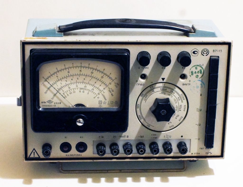

Имеется сей военный вольтметр, предназначенный для работы в неблагоприятных полевых условиях.

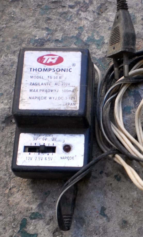

Пролежал лет 20 без дела. Питается он от 3-х элементов 373 "Марс", но так как нет сиих в наличии, я запитал его от самодельного БП. Трансформатор Thompsonic TS-50 B c несколькими обмотками и мощностью 500mW (обмотки с напряжением 1.5 v я разделил и сделал из них 3 независимых выпрямителя).
Подключаю - напряжение сильно просаживается: 0,7 В, и 2 по 1,25 В. Вольтметр постоянного тока ничего не показывает, а измеритель R не устанавливается на 0. Тогда я подсоединил выпрямитель питания R на 3-вольтовую обмотку, теперь постоянное напряжение вместо 0,7 В стало 2,2 В, и измеритель R заработал.
Но вольтметр не показывает. Может, и ему не хватает напряжения?
Вопрос: почему так садится напряжение у транса мощностью 500 mW? На пределе R прибор по инструкции потребляет не более 150 мА, а на пределе измерения напряжения - 15 мА.
Два конденсатора МБМ емкостью 0,5 мкф я заменил на К-73-17, установка нуля улучшилась, но вольтметр работает только на пределе переменки.

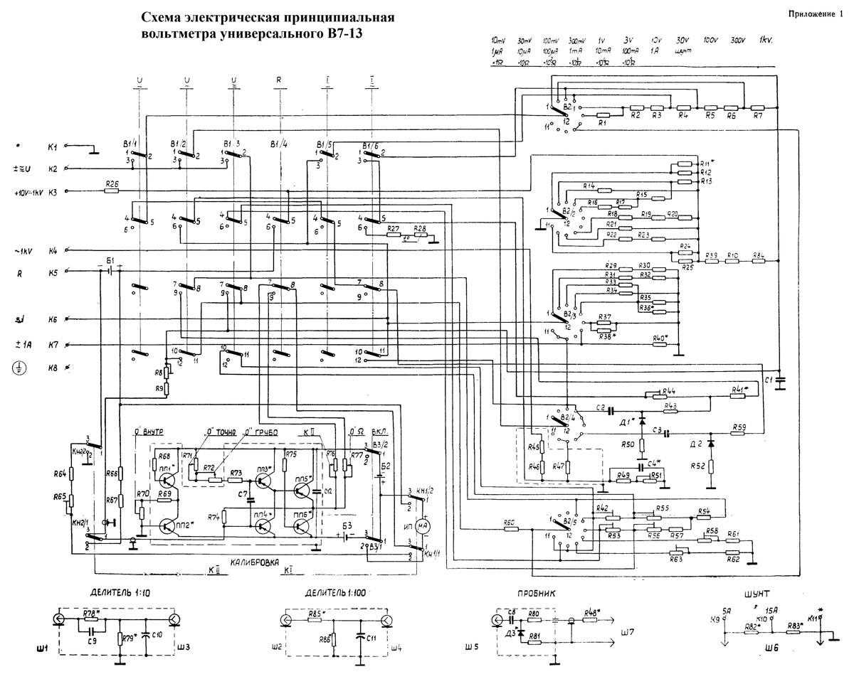

Начинка прибора добротная, монтаж очень качественный, недостаток: наличие конденсаторов МБМ и применение в УПТ германиевых транзисторов, из-за чего нуль постоянно плавает. Тогда, в 1976 г., пленочные, видимо, еще не выпускались.
Схема прибора

А зачем такие сложности с питанием?Берем зарядку с мобильника 5в и запитываем,ток миниальный 500мА,что ещё надо для полного счастья? улыбка

Прибор питается от трех элементов 373 "Марс", и каждый элемент питает свои цепи.
К нему нужны 3 независимых источника питания по 1,5 В!
Смотри схему.

Взять три аккума и посмотреть как будет работать в этом случаи чтоб убедиться в исправности самого девайса.
Не факт что ваши выпрямители соотв по требованиям по уровню пульсаций и взаимными помехами между каналов 3 выпрямителей.
Да и питать измерительные приборы от сети не есть гут-тут надо специальные источники с хорошей экранировкой и двойным преобразованием напряжения,чтоб исключить воздействие сетевых помех на усилители постоянного тока и прочие цепи

Это примитивная схема.Мож лучше стабилизатор поставить на выход.Да и наводки между обмотками не исключены что может повлиять на точность измерений т.к. в вольтметре содержится усилитель.
В простейшем случаи хотя б между каждой из вторичных обмоток экран из медной фольги положить и соединить их все с общим минусом.
Ещё лучше вделать 3 обмотки по 3 вольта и на выход поставить стабилизатор lm1117 например

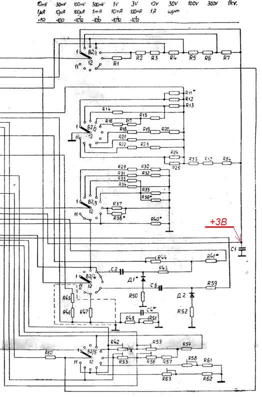

Тогда прибор надо чинить,а потом питание переделывать.Хотя б резики в делителях прозвонить вдруг на пределе пару вольт 220 померили.
Да и в этом девайсе ничего сложного нет только тестер второй нужен.Работы там максимум на полчаса с перекуром

Сообщение #13 От 24/11/2019 23:08 цитата
tutu7 писал:
n max, 3 обмотки по 3 вольта и на выход поставить стабилизатор lm1117
Со временем займусь. А сейчас надо найти, почему не работает измерение постоянки. Переменку меряет: пробовал и 6,3 В и 220 В.

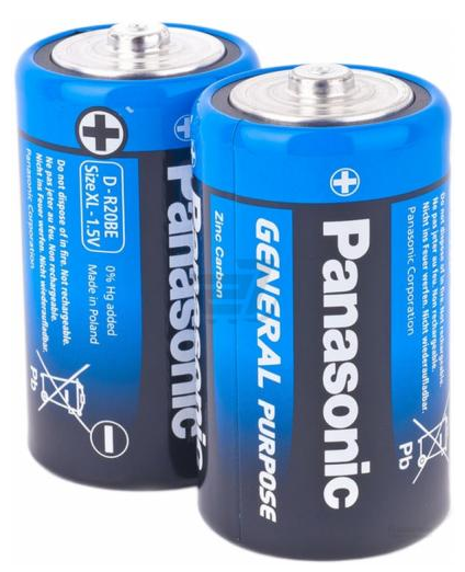

Kasbek, А чем тебе такие не подходят

Так через интернет-магазин можно выписать.А лучше всего купить аккумуляторы такого типоразмера и не иметь проблем с питанием прибора.

Но у аккумулятора напряжение лишь 1,2 В. Может нехватить.

Kasbek, а кто запрещает поставить DC DC преобразователь?
