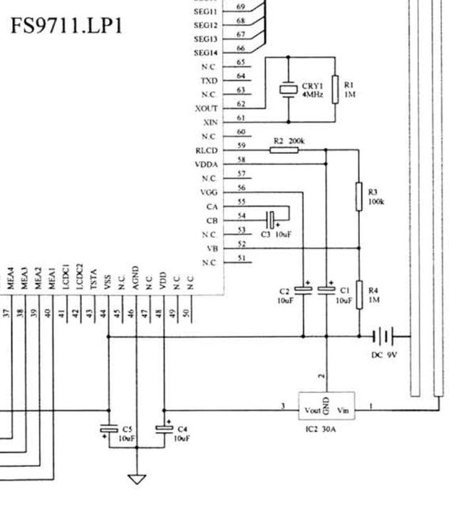

Е7-8 поступил в ремонт, не измеряет емкости больше 10 мкф. В ручном режиме, на пределе 7 вместо 50 мкф мост балансируется где-то на 2,3 - 2,4 мкф (на автомате тоже самое). На остальных пределах работает, но погрешность измерения емкости больше (ненамного) допустимой. Может у кого-нибудь подобная неисправность была?
...Перебрал уже всю схему, были проверены цепи коммутации, обмотки трансформаторов (на обрыв), конденсаторы фильтров питания. В итоге вышел на ОУ напряжения (2.032.003). Предварительный усилитель (140уд1а) заменил, толку ноль, теперь затык за полевиком КП103В (нет в наличии). Ощущение такое, что эта схема самовозбуждается.... |

Прикрепляю схему операционного усилителя. И вот что по ней выходит. Осциллограф подключаю в точку XN4. На пределах 1-4 сигнал не меняется - это синусоида с размахом 4 деления при 5 в/дел (20 В примерно). При переходе на 5 и потом на 6 диапазон размах сигнала уменьшается в 10 и 100 раз соответственно. А при переходе на 7й - резко возрастает до такого же размаха, как и на 1-4 диапазонах. Причем синус в этом случае немного подрезан снизу. Обрываю емкость С4, и смотрю сигнал в точке XN4. Его, естественно, нет. Но, если коснуться пальцем вывода конденсатора С4 (уже оборванного), то появляется и уже не пропадает та самая обрезанная синусоида. Очень похоже на самовозбуждение.....
Принесли полевик, но не тот. Нужен 2П103В, а купили КП303А (сработал испорченный телефон )
PS. Прошу прощения за изображение, но лучше у меня не прикрепилось

RA0SRR
| Проблема оказалась действительно в усилителе, схема которого приведена выше. Возбуждался каскад на операционнике DA2. Причина-конденсатор С7. Замена восстановила работоспособность прибора - поверку прошел. |
