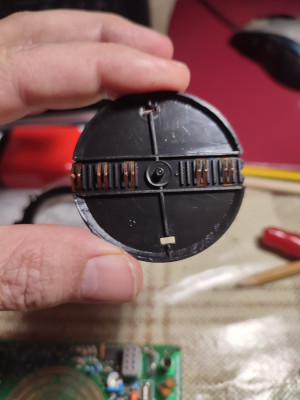

Расположение контактов в переключателе тестера UNI-T UT56.
Viktor8
Сообщение #1 От 22/01/2024 15:34 цитата
При разборке прибора выскочили несколько контактных пластин. Плата 090598G. Помогите с фото расположением контактов.Поиском не удалось найти.
Viktor8
Сообщение #2 От 30/01/2024 11:37 цитата
Загрузил найденную схему. Не могу по ней разобраться как размещать контакты. На переключателе по 10 посадочных мест с каждой стороны. 5 контактов.Может кто поможет?
Starx2010
Сообщение #3 От 25/02/2026 03:22 цитата
5 ползунков замыкают пары круговых дорожек в таком порядке, каждому ползунку своя пара дорожек
