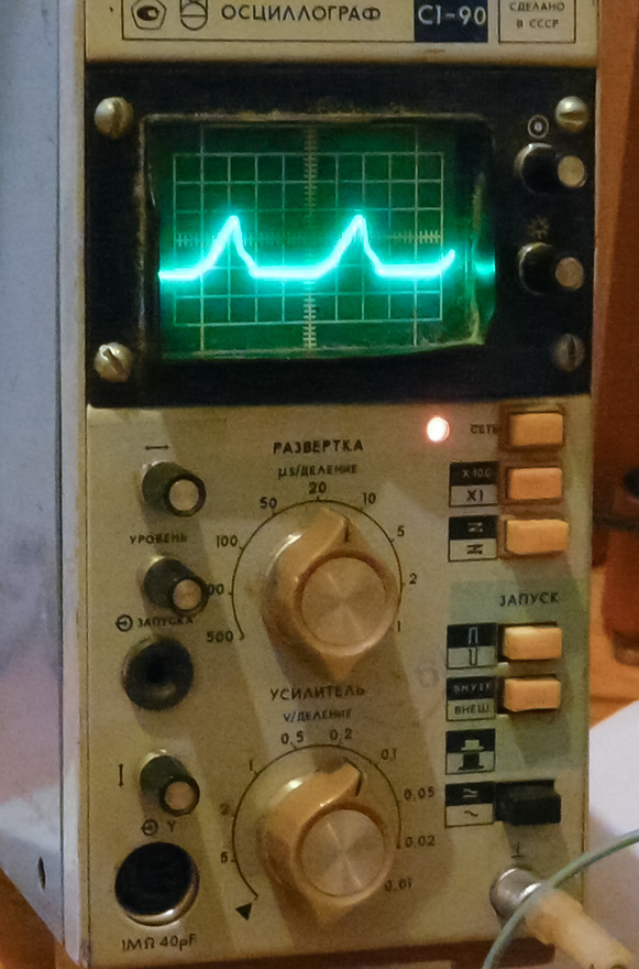

После долгих лет лежания, мой осцилограф стал показывать "пилу" даже при отсутствии входного сигнала. Эта же пила присутствует и при наличии сигнала на входе. Например меандр получается "промодулированный" этой пилой. Возможно пересохла какая-нибудь емкость... Вот только какая?
Если кто хорошо разбирается в этом осцилографе, подскажите, где искать.

daer, это с закороченным входом? Провод хорошо экранирован? Попробуй замкнуть вход прямо на осциллографе - избавься от лишних факторов.
daer
Сообщения: 26
Сообщение #3 От 28/10/2011 17:37 цитата
закорачивание входа ситуацию не меняет. Та же пила без изменений. При переключении переключателя "Усиление" Амплитуда пилы меняется соответственно. Значит где-то до входа в усилитель...

Тоже думаю, что кондер фильтра. Только смущет частота пилы - 10 КГц
И на переключатель"развертка" пила тоже реагирует.
КАК реагирует? При любой развёртке картинка (период в "делениях") не меняется? Тогда можно предположить пролезание сигнала с горизонтальной развёртки - по питанию (тогда смотреть выпрямители +/-12 В) или по плате - если на плате достаточно мусора или осц хранился в условиях высокой влажности.

Да, реагирует именно так, период изменяется пропорционально изменению масштаба. Т.е. количество клеточек меняется, 10КГц постоянны на любом масштабе.

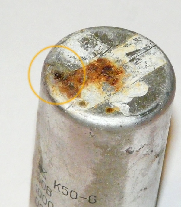

Мдя... в принципе суть в том, что по сети +12В шла помеха от генератора строчной, как я понял.
Причина - конденсатор С8 1000 мкф 50В, что стоит около трансформатора питания.
Интересно, что он прогнил, т.к. зафиксирован железным бандажом. Железо+аллюминий видимо электролитическая пара и вот результат.
Спасибо за участие, тему можно закрывать.
