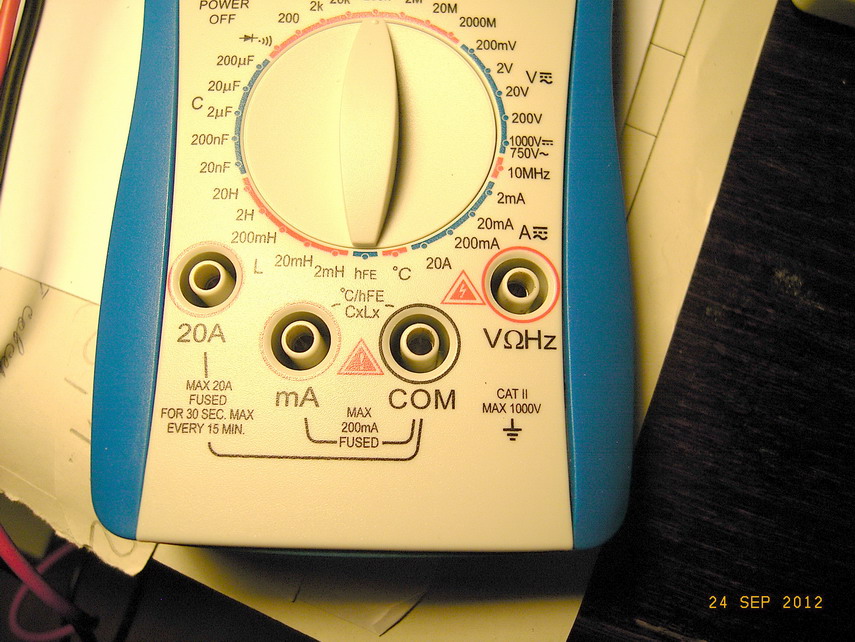

В режиме измерения емкости (концы вставлены в гнезда COM и mA) подал на прибор сеть 220В. Ес-сно спалил. Т.е. не все: не работает только измерение емкости и индуктивности. Все остальные режимы, в т. числе и ток - нормально. Между указанными гнездами написано "fused" (см. фото). я понял это так, что там предохранитель стоит. В описании прибора фигурируют 2 предохранителя:
F1 200 mA / 250 V Sicherungsautomatik (защитная автоматика)
F2 12 A / 250 V F
Открыл прибор - там я нашел только 1 предохранитель на 12 А, подключенный к соответствующему гнезду.
Вопрос: Может кто-нибудь подсказать, что может представлять собой эта самая защитная автоматика и где ее искать?

***Фото добавил. Предохранитель я нашел (указан стрелкой).
Только, по здравому размышлению понял, что искал я его напрасно: если бы он сгорел, не работал бы ни один режим, связанный с этим гнездом, но ток, температура и бета меряются. Не работают только С и L. Ну я проверил его, на всякий случай - жив.

Ты уверен, что это предохранитель?!

Смотрю-там пара диодов стоит-они не защитные?
Транзистор наверное тоже? |
smmik
| Уверен! Во первых, эта желтая фиговина включена последовательно с нужным гнездом. Имеет активное сопротивление около 5 Ом. И, наконец, там напечатана неразборчиво буква, и далее цифры - 250 и 200, т.е. как и указано в описании - 250 В, 200 мА. |

| Тогда смотри дальше ЧТО на ПП - проверять все подряд раз схемы нет. Не исключено подгорание дорожек и на переключателе (бывает и такое) - рассоединяй ПП и смотри. |
