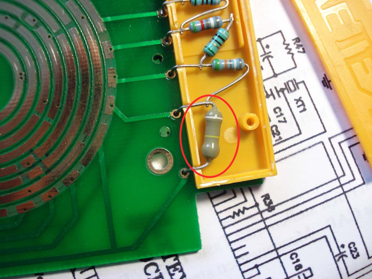

Достался мне мультиметр METEX M4650CR.
Прежний владелец попытался замерить высокое напряжение в микроволновке. Получил незабываемые впечатления от электро дуги и неработающий прибор.
Вскрытие показало, что перегорела контактная дорожка на переключателе. Дорожку восстановил, прибор включается, работает прозвонка, меряет конденсаторы. При измерении постоянного напряжения на любом пределе (измерял аккумулятор 1,2 В) начинает пищать.
Мне нужен совет по ремонту, или хотя бы сервис мануал.

мануал - у китаез в подвале его собравших. Совет - тебе просто повезло - АЦП - жив остался, теперь копай делители входные ...

ser_profan, какая ещё неполная инфа? Берёшь свой тестер, проверяешь резисторы делителей с помощью омметра, находишь неисправные, заменяешь и всё. Номиналы резисторов указаны на них самих в цветовой или цифровой кодировке. Естественно, для того что бы исправить тестер, нужен тестовый тестер. подмигивание

Этот элемент имеет сопротивление порядка 10 мОм.
Я не могу его идентифицировать.

ser_profan писал:
Это 9 Mega ohm. (у меня такой есть...)
