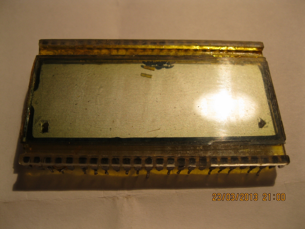

Cуть такова работал я этим приборам и случайно раздавил дисплей нигде немагу найти на него ни схему ни какие данные знаю одно куплен он был в Москве на каком та рынке ,жалко в утиль все же рабочая схема.

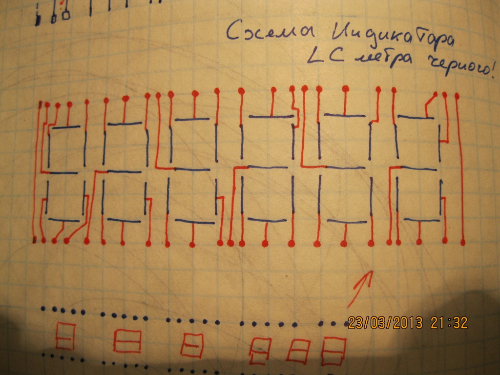

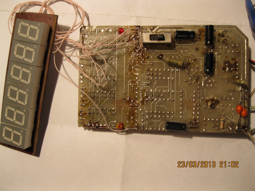

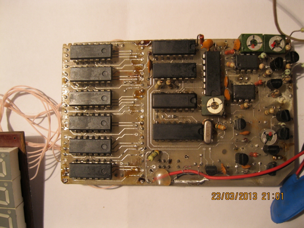

маркировки нету на нем сейчас выложу его во всей красе
ДОБАВЛЕНО 23/03/2013 21:23
индикатор
ДОБАВЛЕНО 23/03/2013 21:29
цокалевка
ДОБАВЛЕНО 23/03/2013 21:37
видБ
ДОБАВЛЕНО 23/03/2013 21:45
Пробовал отдельно собирать как видно на фото не тянет схема индикации сажает сильно а название всех деталей стерта чтобы никто не смог повторить

найти бы автора этой самоделки и пожать ему руку умно сделал и бес всяких процев но название запчастей постер это минус сложнее будет ремонтировать хоть бы адрес дали куда можно была бы обратится.

ДАННЫЕ НА ДИСПЛЕЙ ИЗМЕРИТЕЛЯ ЕМКОСТИ ASSISTANT Cmax METER -------ИЖО21--4\7
.У меня такой же случай--уронил со стола отлетело стекло не мог найти . Будут результаты сообщи. пока. farit. улыбка
Там стоят дешифратры серии 176 или 514 для ЖК индикаторов.
михрон писал:
Если переделывать на LED индикаторы, то дешифраторы нужно менять.

http://www.digikey.com/product-search/en/optoelectronics/display-modules-lcd-oled-character-and-numeric/524437?k=lcd%20varitronix посмотри, мож че по цоколевке и размерам подберешь.
