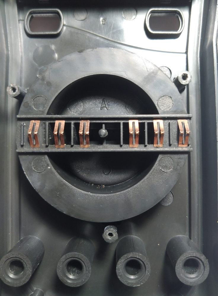

Высыпались ползунковые контакты в мультиметре Mastech MY-65.
adam7
Сообщения: 114
adam7
Сообщение #1 От 07/11/2021 02:56 цитата
Большая просьба,
помочь определить правильность расположения ползунковых контактов в Mastech MY-65.
Фото мультиметра и высыпавших контактов прилагаю.
Просмотрел множество форумов, но к сожалению ничего не нашёл.
Спасибо, заранее.
  MY- 65.jpg  127.88 КБ  Скачано: 628 раз(а)
  6 - контактных ползунков.jpg  171.1 КБ  Скачано: 653 раз(а)

А что, по следам от кручения не видно? Дайте фото платы с контактами кручения...

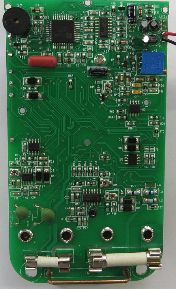

Сообщение #3 От 07/11/2021 13:49 цитата
igme писал:
Я тоже думал вычислить расположение контактов по следам, но к сожалению следов четких нет.
   плате.jpg  195.73 КБ  Скачано: 523 раз(а)

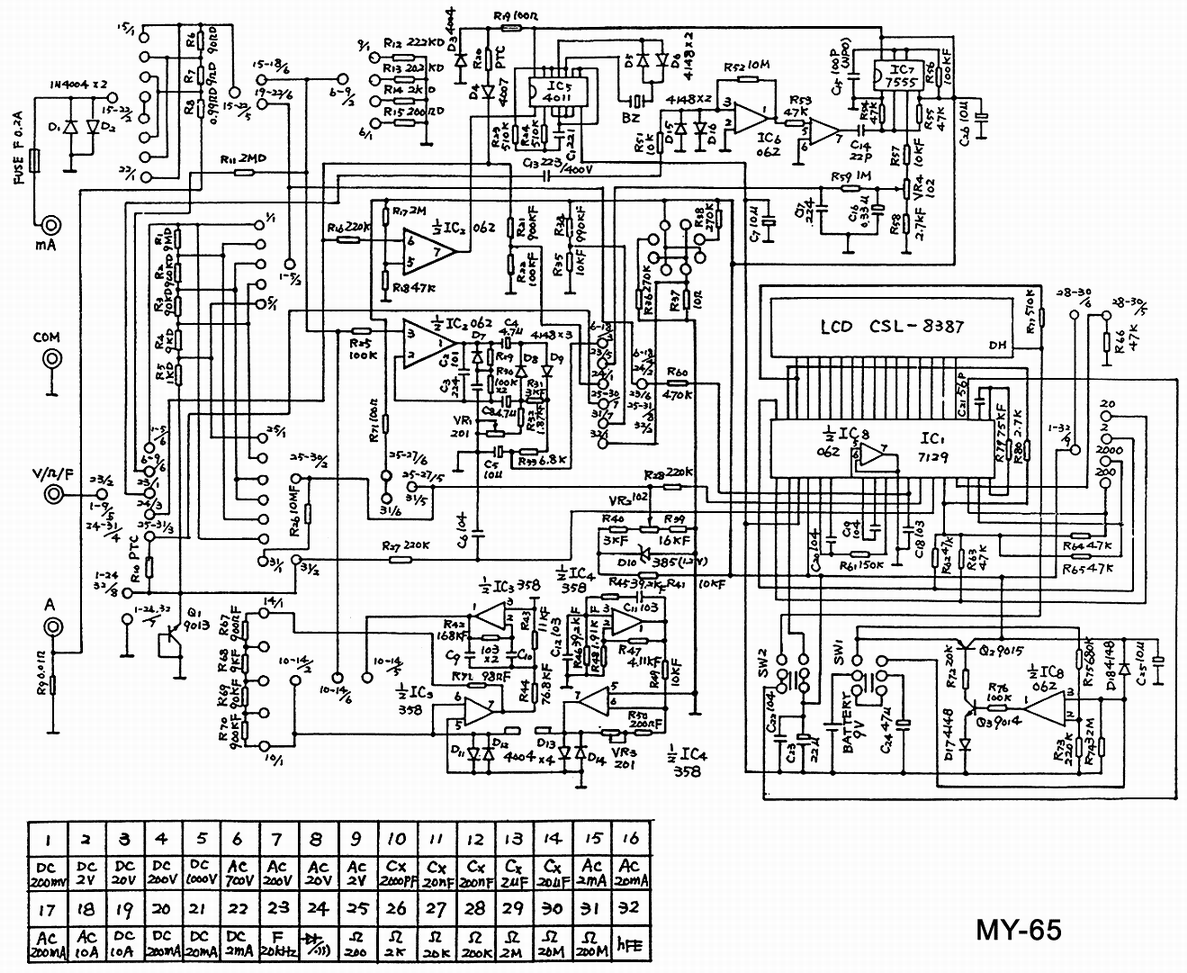

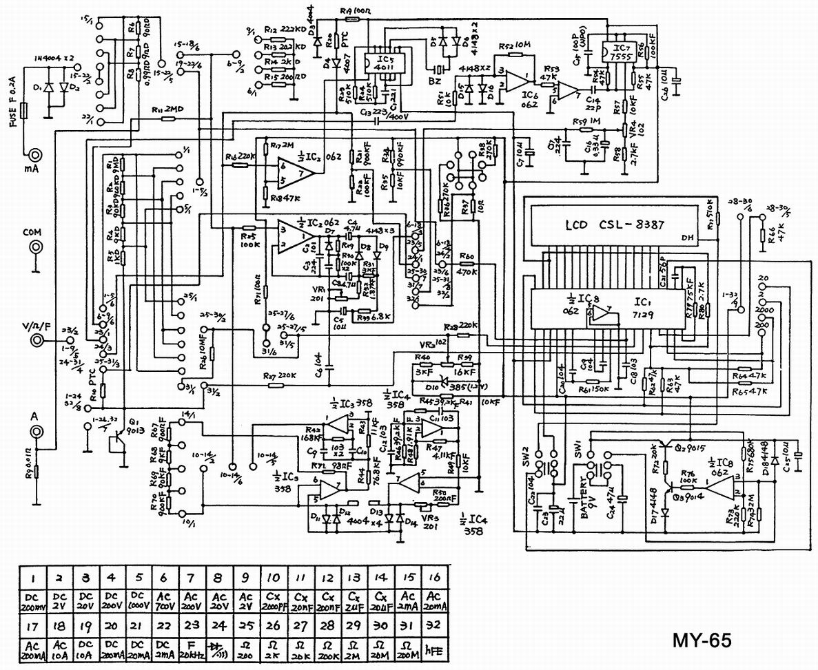

Следы должны быть по-любому... Другое дело, что они могут "перекрываться", поскольку переключатель режимов вращается на 360 градусов, а контакты снизу и сверху могут быть смещены, поэтому следы могут быть по всей окружности...
Вот смотри схему, которая найдена в инете. Соответствует или нет - неизвестно... Но в ней понятно, что с чем должно замыкаться... Ну например, при измерении напряжения - переключаются резисторы делителя... и так в каждом режиме где-то переключаются делители... И также переключаются символы на дисплее... И само собой включается питание АЦП.
Теоретически, разобраться можно! Успехов.

adam7 те, что на фото, стоят правильно? Ну значит 95% и остальные цепляете так же через один по такой же схеме. Вообще цепануть, собрать, проверить и если что переделать - недолго...

В "хозяйстве" имеется все, что нужно. Только вот с ремонтом мультиметра Mastech MY-65 впервые сталкиваюсь. Похоже, схемы что мне скинул "Витькан" на другую разновидность Mastech MY-65. Я видел в желтом кожухе с таким же названием. На всякий случай, прикладываю фото моей платы .
 Размер файла:  605.2 КБ
 Просмотрено:  390 раз(а)

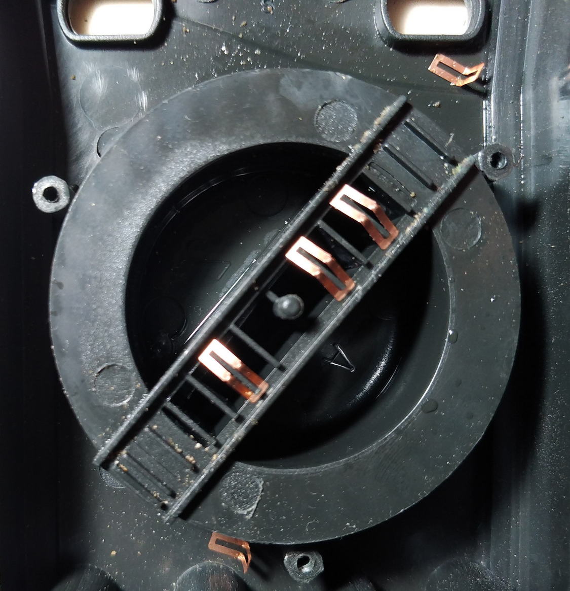

Сообщение #11 От 07/11/2021 17:44 цитата
Спасибо "Витькан","igme", за помощь.
Установил контакты через один, заработал но частично.
Работает диодная прозвонка, измерения сопротивлений, измерение постоянного и переменного напряжения, но измерение емкости не показывает.
На дисплее всё по нулям при измерении емкости, никакой реакции по всему диапазону.
Похоже где-то обрыв или контакты не там.
Прикладываю фото ползунковых контактов в таком состоянии.

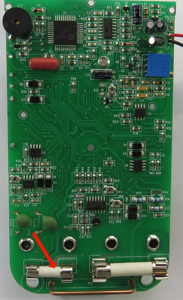

Сообщение #12 От 07/11/2021 18:55 цитата
Нашел причину, почему мультиметр не измерял емкости.
Оказывается сгорел предохранитель Fuse1 на 250 мА.
Почему он сгорел, когда - понятия не имею.
Для измерения емкостей я использую другой прибор, поэтому никогда Mastech MY-65 не использовал.
Правильное расположение ползунковых контактов, как на фото выше, ничего не менял.
Прикладываю фото, где указан оборванный предохранитель, из-за которого не измерял емкости.
Спасибо "igme" и "Витькан", благодаря Вашим советам удалось починить этот прибор. Мир, Дружба, Жвачка
 Размер файла:  696.51 КБ
 Просмотрено:  478 раз(а)
Витькан
Сообщения: 610
Сообщение #13 От 07/11/2021 19:14 цитата
adam7 писал:
...Оказывается сгорел предохранитель Fuse1 на 250 мА.
Почему он сгорел, когда - понятия не имею. Спасибо "igme" и "Витькан", благодаря Вашим советам удалось починить этот прибор. Мир, Дружба, Жвачка
Предохранитель сгорел, потому что, ты когда-то измерял силу тока (выводы COM-mA) значение которой намного превосходило допустимые 200мА. Вход (mA) имеет защиту в виде предохранителя. Она очень полезная, спасает прибор от гибели... На моем MY-63 стоит предохранитель на 500mA - он очень много раз спасал мой прибор от повреждений (то ли по моей глупости, то ли по ошибке, то ли по спешке). А вот в приборах, где нет такой защиты, в более простых, просто "отгорают" измерительные цепи - и прибор если и работает после этого, то не во всех режимах, и цифры может показывать очень странные...
