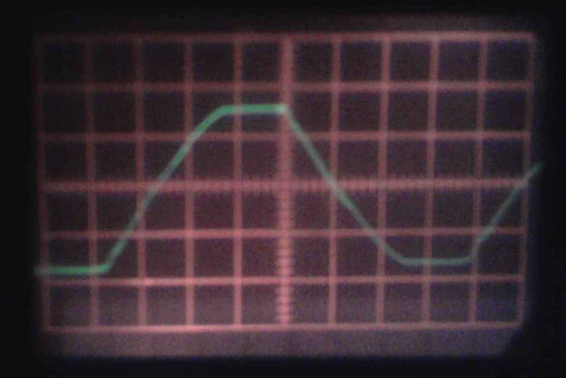

Здравствуйте уважаемые умельцы.
Недавно "раздобыл" С1-49 б\у но работает.
Включил и первым делом смотреть синус (на трансформаторе 14В).Но синус какойто корявый(смотрите фото).Что причина такого
искажения?Или это нормально?
Осцыл. не новый,возможно нужно заменить некоторые детали ,но з чего начать?
  Фото.jpg  38.22 КБ  Скачано: 1679 раз(а)

Sashok9203, проверь по режиму калибровки, меандр кажется 1в -1Кгц

---- привезти к Мастеру его ... сигнал просто ограничен.

Усилитель Y работает неправильно, верхние и нижние площадки признак насыщения оконечного каскада напряжения, но проверить придётся усилитель полностью с последующей регулировкой или блок питания (напряжение питания усилителя меньше расчётного).
Удачи.

По режиму калибровки проверял все нормально.Меандр 2кГц в норме.
gennadij спасибо за указаный путь,буду искать.
Подскажите можно ли заменить триод 6Н18Б на 6Н16Б.
ДОБАВЛЕНО 08/03/2012 21:36
Забыл сказать в осциллографе заменена линия задержки (по моему зделана вручную) может ли это влиять?

Нет, вам же сказали - смотреть усил. верт. отклонения или вообще питание усилителя.
Документация то хоть какая то есть?

Господа, мне одному кажется, или?..
Sashok9203 писал:
...синус (на трансформаторе 14В).Но синус какойто корявый(смотрите фото).
Може, у мну с монитором чего? Сдаётся мне, что на фото даже не синус. Не знаю, кто как, а я вижу ограниченную "пилу", как после интегрирования прямоугольного сигнала. Так что ограничение сигнала здесь - ещё только полбеды...
ДОБАВЛЕНО 09/03/2012 19:10 PM
ЗЫ: Sashok9203, а трансформатор - обычный, сетевой? А то мало ли, видали мы тут... разных...

Ну если вы про мою компетенцию ,то я не считаю себя продвинутым электронщиком (иначе не обратился бы к вам),но я не "сегоднешний" и даже не "вчерашний" в том смысле ,что некоторый опыт у меня есть и что такое сетевой трансформатор я знаю.
Фото получилось не очень ,кроме срезаных вершин, осциллограмма имеет не совсем ровные фронты.
Проверяю напряжения в усилителе (сравниваю с инструкцией).
Пока глухо.

Здравствуйте.
Нашел (таки) ещё один осциллограф.
Подключил к трансформатору (к тому же) и OХ.........
Форма сигнала точно такая как у моего осциллографа.
Трансформаторы менял - тоже самое.
Напрашивается вывод о неправильной форме напряжения в сети.
Но возможно ли такое?
Буду искать функциональный генератор с синусом........
