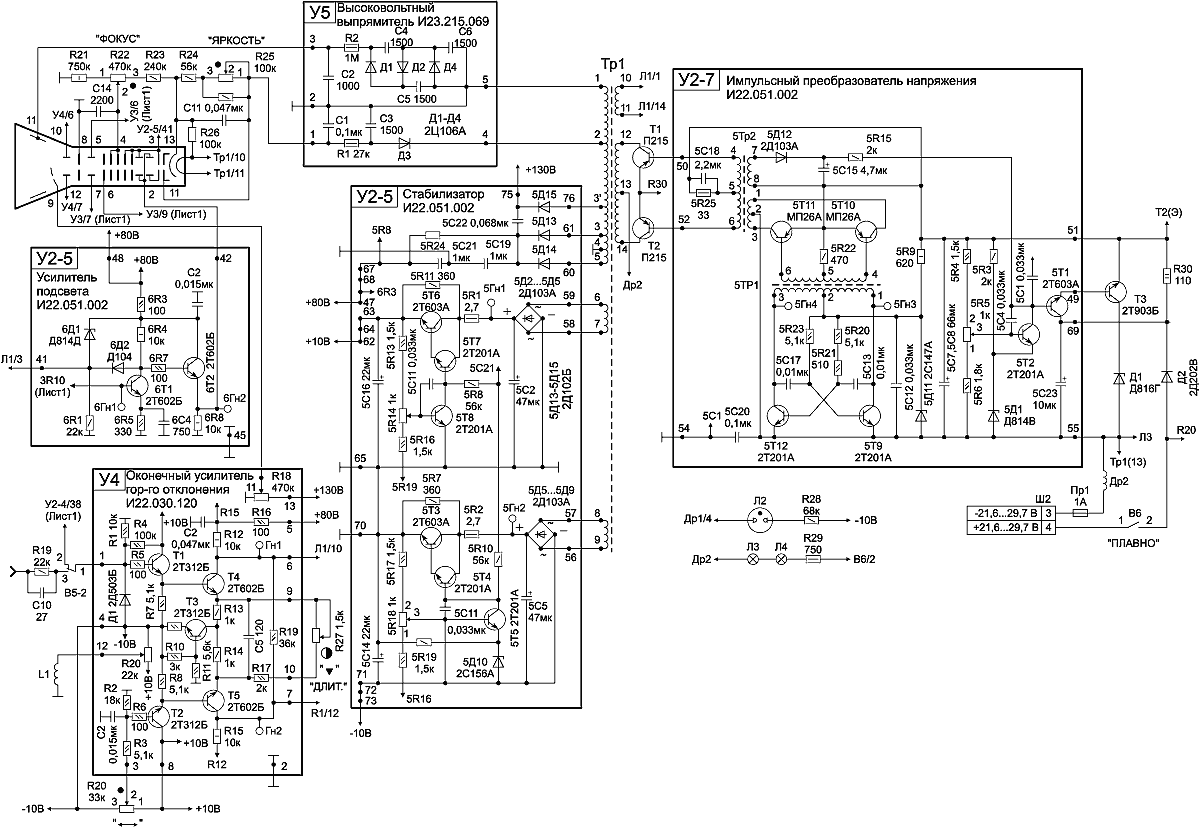

Приветствую уважаемые форумчане. История такая: отдали мне осциллограф с1-73, который пролежал в гараже более 20-ти лет. Я вскрыл крышки осмотрел и продул воздухом платы. Никакой коррозии, зелени и прочих следов влаги не замечено. Все чисто и сухо. При включении прибор заработал но поработав около 5-ти мин. отключился с сильным нагревом 2-х транзисторов П215 (один из них греется особенно сильно). Я их отпаял и прозвонил. Из криминала заметил только что переход Э-К и обратно имеет сопротивление всего 50-55 Ом в одну и 65-70 Ом в обратную сторону. Но в инете пишут, что вроде как это для них нормально. На этом мои скудные познания в ремонте такой техники заканчиваются. Посему хотел бы обратиться за помощью к кому-то, кто в этом хорошо понимает, и сможет отремонтировать девайс за приемлемые деньги, ибо выбрасывать жалко, а осцилл иногда бывает нужен (работаю автоэлектриком и иногда надо посмотреть сигнал на ДПКВ, ДПРВ или на шине CAN).

Раз уж я их отпаял, есть мысль поменять их на КТ837. Поеду на днях на радиорынок, по результату отпишусь. По поводу опорного: мерил между точками 51и55 на У2-7(импульсный преобразователь напряжения), намерил какие-то странные 20,5в При этом, при включении от отдельного стабилизированного БП 27в, напруга проседает до 25,5в, как-будто где-то КЗ. |

Махнул П215 на КТ837 - не помогло, буду дальше издеваться. Пока чешу репу, че бы такое придумать. Да, кондеры проверил, правда без отпайки (текой гимор, что-то там отпаивать), неисправных не нашел, к слову сказать, там все электролиты танталовые. При подаче стабилизированных 27-ми вольт, при включении осцилла напруга проседает до 5-6 вольт. Если отпаять R30 от точки соединения эммитеров Т1,Т2, напруга держится на уровне 27,2В. При этом опорное вместо 18-19В, составляет 24В. Сопротивление первички Тр1, между коллектоами Т1,Т2, всего 0,8 Ом. Такие дела.

Проверь транзисторы стабилизатора +19 в.
2т603 часто коротит на крышку прибора.
Коллекторы 5Т1 и Т3 соединены(на схеме отсутствует точка) |
