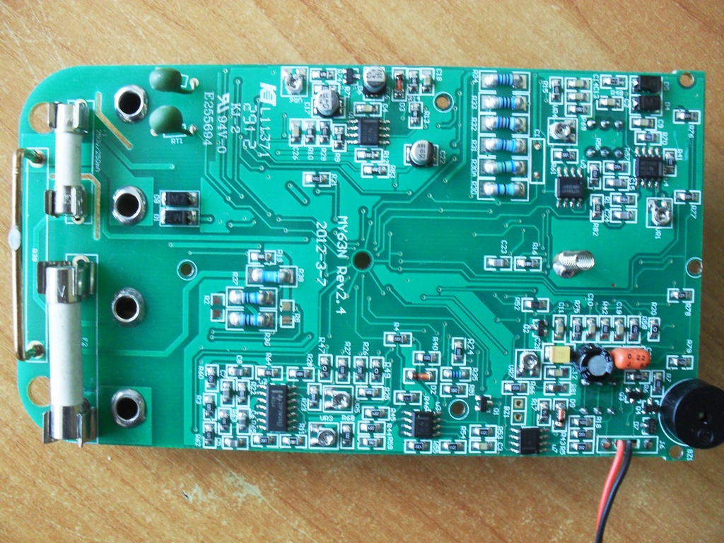

Здравствуйте, господа профи! Как говорится -и про старуху бывает порнуха голливудская улыбка
По запарке забыл щуп перекинуть из гнезда mA в Hz, надо было частоту в розетке глянуть. Короче мультик задымился слегонца. Показания стали -1 после замены пердохранителя. Заменил LM324DG на LM324 без прочих опознавательных знаков/ну что уж было в магазине/. Теперь во всех режимах показания стали больше на 30. LM358 тоже поменял пару штук -ничего не изменилось. Обвязку прозвонил обычным мультиком, ничего необычного не нашел. Подскажите кто конкретно это лечил - " что надо курить" чтоб мульт снова заработал? Сообщения на форуме по этой теме пролистал, схемы скачал, но не на мой вариант информация.

Керамические предохранители (белые на фото один длинный другой короткий ) я так понял целы? транзисторы смд смотрел? Я в таких случаях проверяю (выпаивая) транзисторы и меняю все ОУ . Тогда только вижу "сдвиги"
ДОБАВЛЕНО 14/08/2016 15:01
я их вижу 5шт LM358 и одна шт LM324

Snake69, Ты, спросил совета в ремонте я тебе его дал. Делать или не делать , это дело твое 5шт ОУ изоброжены у тебя на фото.

делитель подпален

у меня такой же и проблемка похожая. только я в измерение ёмкости подал 30 вольт. по запарки конечно. хочу попробовать зтот вариант
http://www.chipmaker.ru/topic/158713/
и заменил Q3.
Если что могу отписаться когда микросхемы придут.

Этот вариант не прокатит там надо менять ОУ Какой смотри по схеме .

Я ззамнил ВСЕ микросхемы и проверил ВСЕ резисторы и конденсаторы. Результата не дало. Остался последний вариант.

an26,Дорожки по переключателю смотрел ? Остальные измерения у тебя ,все нормально показывает или тоже с проблемами? Если с проблемами то это проц . Смотри ICL7106 или похож аналог

при включении прибора вообще ничего не отображается. только при замыкании минуса источника питания с общей шиной показывает случайные цифры и уходит в -1. И без разницы на каком режиме измерения находится переключатель.А предложенная схема выше от других моделей. И ещё. напряжение между минусом питания и массой прибора должно быть около 3-ёх вольт у моего прибора 0.556вольт

an26, это проц

Уважаемый! Это не процессор. Это аналого-цифровой преобразователь.

REKKA, у меня ситуация похожая на an26, Забыл переставить щуп с измерения емкости на измерение напряжения,
а переключатель переключил. Пытался замерить 32 вольта переменки,
ничего внятного не показало, я переключил на измерение постоянки,
тоже ничего внятного не показало. Потом куда переключил не помню,
мне показало какие-то иероглифы и плавно экран погас и больше
мультиметр ни на что не реагировал.
ДОБАВЛЕНО 20/09/2017 21:42
REKKA, Разобрал, проверил батарейку мультиметром M838 производства ФАЗА,
вполне живая, подключил MY64 к лбп, при включении потребляет 5ma. Когда
придерживаю пальцами снизу платы при включении он какбы нормально
включается, постоянно показывает что батарея садится, и ничего не
меряет. На плате MY64 нет видимых следов дохлых деталей. На плате написано MY64 Rev 2.4

ИдельПетрович, пробуй сначала просмотреть транзисторы, оу Ну если , и то не поможет то проц Или какan26, выразился аналоговый-преобразователь

REKKA, если так проверить оу то сканает? Соединить инвертирующий вход с выходом, подать питание и напряжение на прямой вход(1V), исправный ОУ на выходе должен выдать то, что подал ему на вход

Вижу подтянулся народ,Коллеги! ну дайте же четкое фото платы,что бы номиналы рассмотреть.
Или уточните номиналы резисторов R52 и R81

не надо изощряться Смотри осликом вых на каждом оу в схеме . Если, его нет то проверяй вх и т.д
