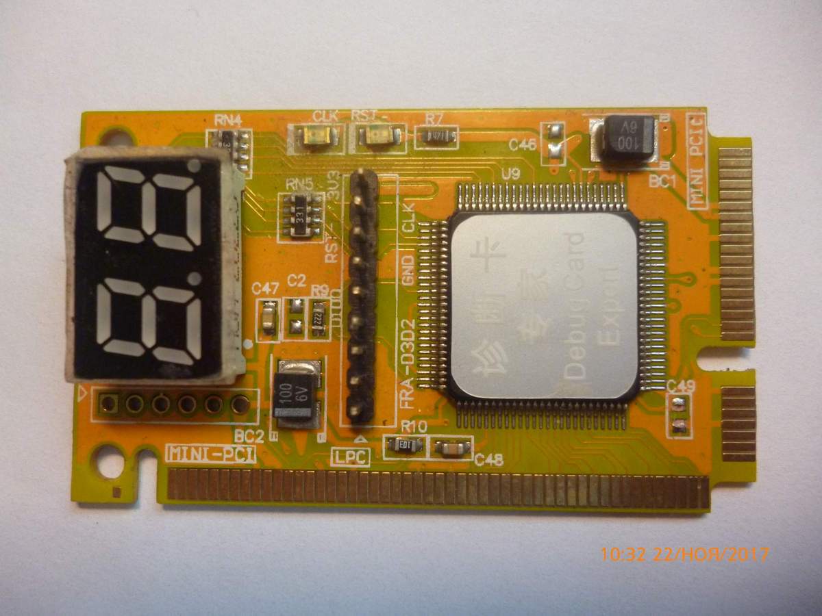

Сообщение #1 От 23/11/2017 05:30 цитата
Китайская POST карта пришла без элемента C49. В итоге отображает всегда только нули, а CLK и RST вообще не загораются.... Может кто подскажет номинал ёмкости?

Он и не должен ничего показывать. Это в десктопах пост карты показывают, а в ноутбуках всё сложнее. Его надо проводками от дополнительного разъема еще подключать, и то не везде будет работать.

krash1, это кондер по питанию плисины. Ставь любой емкости 0.1 микрофарад пойдет. Вольт на10.
Про проводки правильно, не на всех платформах показывает посткоды...

dsp155, действительно, поставил кондер 0.1х10v - карта заработала!
