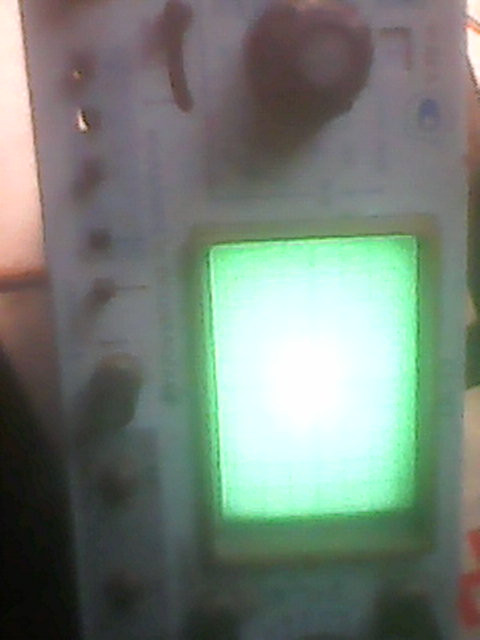

осциллограф с1 107 нет фокуса. светится весь растр а не точка. так же и в режиме мультиметра на яркость и контрастность не реагирует, кто нибудь сталкивался?

Сообщение #6 От 07/12/2018 11:13 цитата
В трубке имеются три вида отклоняющих пластин. X, Y и бланкирующие пластины, которые уводят луч за пределы экрана во время обратного хода луча. На X и Y выставляем примерно 0 соответствующими регуляторами. Не выставляется? ищем дефект в соответствующем канале. Ноль на пластинах есть, но луч всё равно загнан? Дефект скорее всего, в развёртке.
Ну, и конечно, режимы! +19 опорное и вторички согласно схемы.
В этом осцилле нельзя закорачивать массу осцилла и минус вольтметра, или вынимать щуп минуса во включенном состоянии.

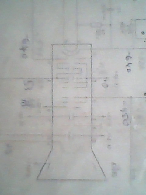

Сообщение #7 От 11/12/2018 20:06 цитата
ручкой на схеме снял напряжение не сильно отличаются от заданных.
  DSC_0000491.jpg  29.4 КБ  Скачано: 354 раз(а)
  DSC_0000492.jpg  33.69 КБ  Скачано: 482 раз(а)

Сообщение #8 От 11/12/2018 20:38 цитата
SERHA, Повторяю, у тебя конкретно загнан луч! На экране "тень" Фото - лишнее тому подтверждение. При выключении посмотри - откуда на секунду луч появляется.
СМОТРИ РЕЖИМЫ НА ПЛАСТИНАХ!
