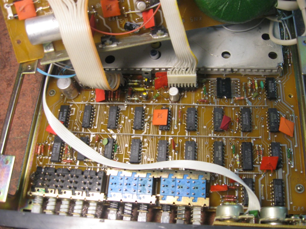

в секаме цвет есть, а вот в Пале пропал, электролиты по питания заменил, 5в и 12в стабильны, без пульсаций, подскажите где копать. Монтажка без обозначений элементов, нужен совет знатока
а можно примерно указать место, где формируется ПАЛ,-Секам нашел, среднее фото с лева вверху, в экране,КПЕ подстройка Секам

Проверте все оранжевые конденсаторы-флажки.
Очень часто они коротят, сам с ними сталкивался!
Их, вообще лучше все заменить на импорт, или на КМ-ки.

Желательно осцилом посмотреть сигналы. У меня в ГИС-02 вылетел счетчик, нашел только осликом. А если нет схемы-искать! Да , и замена всех красных конденсаторов на КМ.! Удачи!!!
