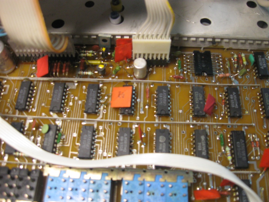

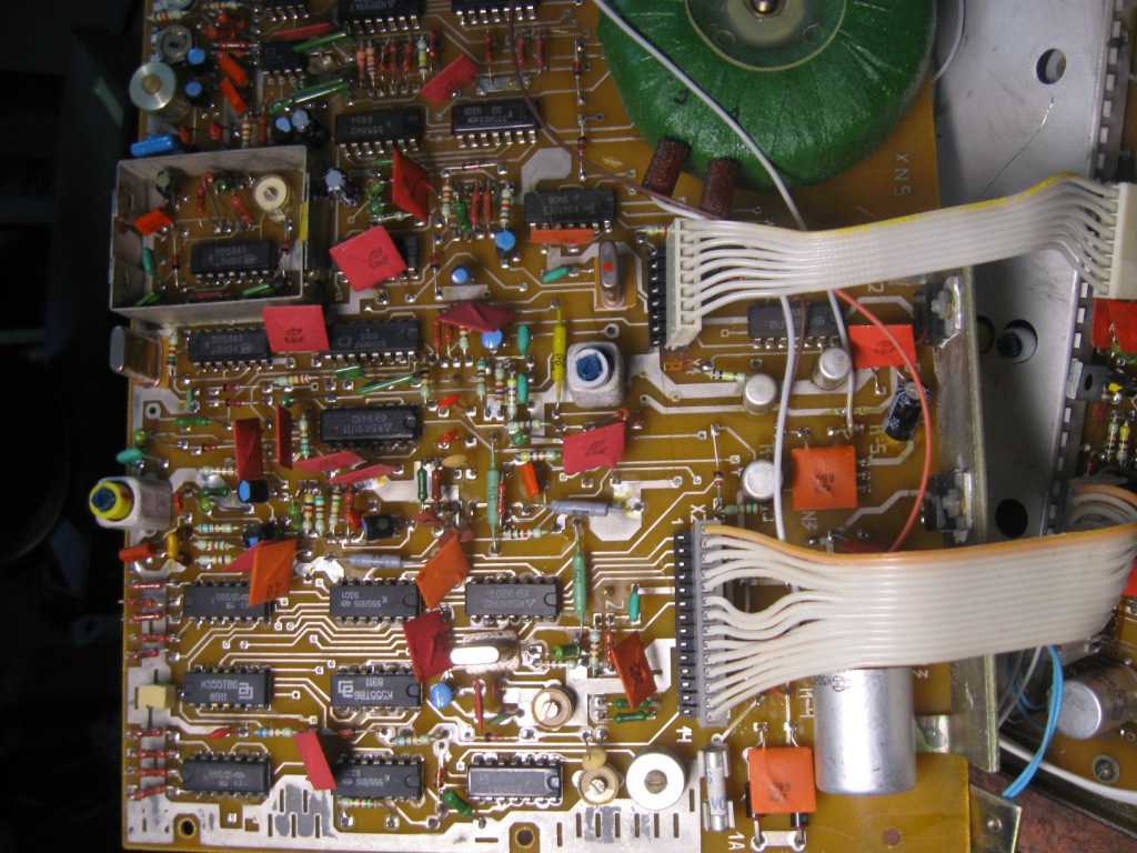

OfK
Да, Вы правы, говорить «головка» не совсем корректно. Я имел в виду весь измерительный механизм в сборе. И вчера почти час потратил, но так и не смог добраться до неё. Сам прибор состоит из основной платы на которую установлено еще пять плат. Всё это представляет единый блок, и вроде как и должно извлекаться единым блоком. Иначе до механизма не добраться. Но! Два крепежных винта я нашел (на фото указал красным), и судя по изгибам основной платы где то посередине (отметил синим) должен быть еще одни винт или защелка. Но как не искал, так и не нашел! Спецы, если кто разбирал сей прибор, подскажите плииз как извлечь из корпуса блок плат. Конечно, если не получится извлечь блоком, буду демонтировать платы по одной и так или иначе извлеку это. Но неохота нарушать пайки кабельных трасс…
20220718_205402.pdf 594.6 КБ Скачано: 248 раз(а)
igme
Сообщения: 1126
Забавно, крайне редко фото выкладывают в PDF
Я именно такой прибор в руках не держал, но если вы уверены что что-то держит именно в районе синего прямоугольника - ну так там у вас радиатор небольшой на винте, в верхней части, рядом с конденсатором, и снизу он похоже тоже вкручен в резьбовую стойку, как вижу. Открутите радиатор и проверьте, может эта стойка держит нижнюю плату... |
OfK
PDF, это потому что сайт отказывается загружать фото в формате JPEG. Не знаю почему, но фотографии не цепляются, а PDF цепляется без проблем…
Ту стойку я проверил в первую очередь. На неё сверху крепится планка которая прижимает две платки к основной плате. Но эта стойка посажена на основную плату на клей. Есть риск, что если она вкручена не в корпус, а крепится к основной плате винтом (который скрыт от вида) и клей это всё контрит – то при выкручивании стойки выкрутится винт и куда нибудь западёт. В общем, пока подожду советов кто уже разбирал сей чудо-прибор. Не исключаю, что все не так, что эта стойка и есть та самая третья крепежная точка, а под ней не клей а случайно залившийся лак защитного покрытия платы. |
