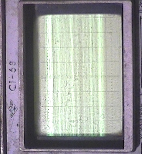

С1-68 - не показывает сигнал ....работал норм до сего времени.....перестал показывать сигналы выше 10 кГц.....при измерении выше 10 кГц на экране появляется полоса шириной в 2 деления по Y - со сплошной заливкой по центру по X....выделить точный сигнал не получается - ни на что не реагирует кроме чувствительности.....литы все поменял на нормальные .....замеры напруг по мурзилке - норм....простукивание плат и прочистка переключателей - проблема осталась - заменил на новые все крутилки - без изменений....другого ослика у меня нету - а методом научного тыка как то глупо такую технику ковырять......использую в основном для настройки ИИП и ИБП.....для настройки ослика - ну и как запасной для работы на частотах до 1 мГц какой из китайских посоветуете.?...принесли больного - а лечить - инструмент сломался.... гы-гы приглядел вот это

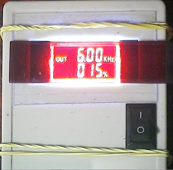

1 фото на частоте в 40 кГц.....ниже на частоте 100 кГц.......должен показывать прямоугольник - а показывает ерунду......замеры сейчас брал с тестера сигналов - разницы нет что на ШИМках мерить что щас - одна байда.......может кто сталкивался с таким явлением.???

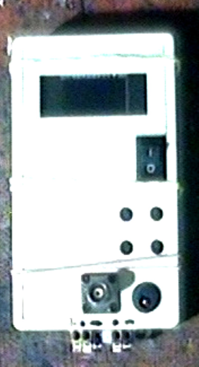

вот сам тестер
Вероятно, что-то с каналом горизонтальной развёртки, например, с генератором. Посмотреть для начала времязадающее цепи.

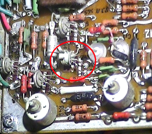

короче посмотрел сегодня генератор....у полевика КП303 - стлел металл под позолотой на стоке - тупо питание пропало -- а мерил до 10 кГц через затвор + исток.....припаявшись к обрезку того что осталось - ослик заработал как надо - тестил генератором 960 кГц - мерит всё чётко - полёт нормальный Vishne-aleksandr, спс за подсказку - всех благ тебе в жизни и в бизнесе классно! браво! подмигивание
