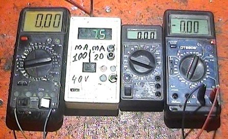

форумчане - кто каким мультиком пользуется в работе (если можно фото) - с описанием минусов и плюсов - поделитесь если не трудно .......
начну первым .....с лева на право:
1) мастэч MY61
плюсы - большие цифры, шустрый, измеряет ток выше 10А - по факту 18А
минусы - прожорливый крону съедает за неделю, омы погрешность 0.4ома, чувствителен к наводкам, переменку выше 100Гц - НЕ мерит.!!! - показывает ерунду, НЕ способен мерить постоянное напряжение и ток в ИИП / ИБП - бесполезен.!!!!, пластиковый переключатель из Говно пластика - активных переключений не переживёт.!!!....нет подстройки параметров - вся силовая рассыпуха 1206....хлипкие гнёзда не держат щупы.
использование менее 3 лет
2) минусы - не способен изменять и мерить ток......
плюсы - шустрый, проверка на какое напряжение испытуемые: светодиоды / стабилитроны / реле / моторчики, более 3 месяцев держит заряд.....
использование менее 2 лет
3) M830B
плюсы - шустрый, переключатель и корпус из крепкого пластика, экономичный, есть подстройка параметров.!!!....вся силовая рассыпуха 0.125w, мерит выше 10А - по факту 15А.....
минусы - погрешность 2.4 градуса, в омах 0.8, НЕ мерит переменный ток, чувствителен к наводкам, переменку по напруге выше 80Гц - НЕ мерит.!!! - показывает ерунду, НЕ способен мерить постоянное напряжение и ток в ИИП / ИБП - бесполезен.!!!!......
использование менее 5 лет
4) DT890B+
плюсы - шустрый, переключатель и корпус из крепкого пластика, экономичный, есть подстройка параметров, очень точный, погрешность в омах 0.0, большие цифры, мерит более 20А - по факту 26А, вся силовая рассыпуха 0.5w, переменку мерит точно до 10кГц, НЕ чувствителен к наводкам.!!!!.. МЕРИТ чётко постоянное напряжение и ток в ИИП / ИБП - рекомендую.!!!!.....
минусы - нет подсветки, почти сразу перестал мерить ёмкость, хлипкие гнёзда часто отваливаются от платы.!!!.
использование более 8 лет.

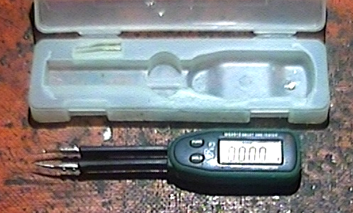

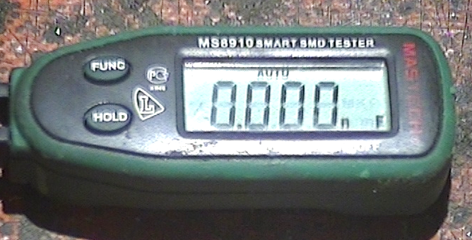

MS8910 SMART SMD TESTER
плюсы - шустрый, компактный, ёмкость мерит от 1пф - 10000мф - свыше 1000мф номинал показывает через запятую, есть прозвонка, диоды, от 0.2ом - 5мом, есть авто режим, функция HOLD, отключение через 5 минут, звуковой сигнал.... батарея CR2032 - подходит и CR2025, в кейсе дополнительных 2 щупа, способен измерять ёмкость в схеме / на плате.....
минусы - отключение через 5 минут не зависимо идут измерения или нет через 3 пика отключаеться, погрешность в омах 0.2, прожорливый если часто использовать батареи хватает на месяц (если свежая), батарея CR2032.....
использование более 4 лет
 Размер файла:  323.03 КБ
 Просмотрено:  116 раз(а)
 Размер файла:  432.64 КБ
 Просмотрено:  141 раз(а)
